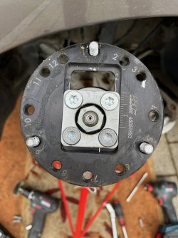

Warum hast du den Versteller nicht noch weiter nach schräg oben verschoben? Ca. 5mm hätte die Verstellung ja noch hergegeben.
Ja, Platz ist noch da.
Ich wollte das Domlager noch verstellbar haben ohne, dass ich das ganze Federbein von den Domen lösen muss.
Ich muss erstmal den Sturz nachmessen, was ich mit der aktuellen Einstellung erreiche.
Ziel ist 2.0 Grad rundum.
Das ist am Z4 voll doof, am e46 kann man quasi den ganzen Verstellbereich nutzen ohne vom Dom zu lösen.
Falls jemand seine Torxschrauben ausgenudelt hat, ich habe welche als Ersatz.
