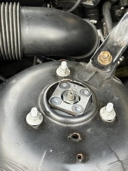

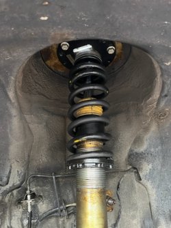

Habe mich für 60-200mm Federn entschieden und eine Seite heute bei dem top Wetter eingebaut. Geht relativ einfach auch ohne den ganzen Dämpfer auszubauen.
Zusätzlich noch das Domlager diagonal verbaut für mehr Nachlauf, inkl. längere Schrauben.
Federn sind mit Steinschlagschutz besprüht, die „alten“ nicht mal 2 Jahre alt haben übel ausgesehen. Nicht so schön von KW!
Habe dir Feder ohne Vorspannfeder eingebaut, dadurch lässt sich ca. nur 2/3 vom Gewinde nutzen, sprich man kann nicht bis ganz runter schrauben!
Sonst hat die Hauptfeder keine Vorspannung mehr bei vollem Dämpferweg.

Warum hast du den Versteller nicht noch weiter nach schräg oben verschoben? Ca. 5mm hätte die Verstellung ja noch hergegeben.
