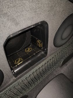

Du besorgst dir ne Dämmung irgendwo:
Entferne die Verkleidungen im Kofferraum und beginne zu kleben.
Ruhig auch kleine Fetzen an alle möglichen Stellen kleben und auch unten an den Verdeckkasten.
Das bringt wirklich was, und die Chancen sind sehr hoch dass danach nix mehr scheppert.
Bei war es bei bestimmten Songs extrem, jetzt ist alles gut und der Sound ist noch besser.
Bei mir sind insgesamt mindestens 3 so Matten verklebt ;)

Zwischenstand bei mir:
Ich habe alle Verkleidungen abgenommen und schon ist Ruhe. Der Verdeckkasten schwingt auch mit, das hört man, der scheppert aber nicht. Am Wochenende wird dieser mit Alubutyl gedämmt.
Die Rückwand hat eine Feder, am Verdeckkasten ist eine Nut. Die Rückwand wird damit am Verdeckkasten gesteckt und unten eingeklippst. Da die Nut viel zu breit ist scheppert es dort. Die ganze Rückwand ist sehr instabil. Das ist das Hauptproblem. Am Wochenende mache ich Bilder von meinen Arbeiten...
