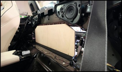

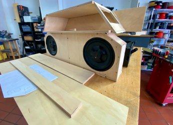

ja die Durchreiche wird mit für das Volumen benötigt
Der Sub strahlt nach unter in den Kofferraum.OK danke. Der BASS ist ja keine komplett geschlossene PlastikBox sondern hat sicherlich irgendwo eine Schalldrucköffnung, oder?
Gibt es auch für alte Z4: FußraumsubwooferSo, ich hab nun auch alles gedämmt in der Rückwand und verklebt. Bringt aber nicht sooo den gewünschten Effekt, daher die Frage:

Weiß jemand ob das im Z4 ähnlich geht? ist dahinter auch viel Platz um dort einen Box zu bauen die dann da hin passt. das wäre doch dann die richtige und perfekt Lösung eigentlich.
OK danke. Der BASS ist ja keine komplett geschlossene PlastikBox sondern hat sicherlich irgendwo eine Schalldrucköffnung, oder? Wo befindet die sich. Ich hab nun die Rückwand komplett gedämmt aber nichts finden können.
