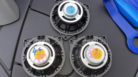

In 2018 hab ich mir schon mal “zum Basteln“ 2 gebrauchte Subwoofer aus einem Lautsprechersystem 676 gekauft. Damals hatte ich die jetzt verbauten Woofer noch nicht gefunden und wollte da was "reinbasteln"…

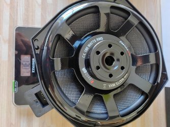

Neu verbaut: ESX VS200WX, 180W RMS, 2 Ohm, 30-300 Hz, Preis: 299 € (bestellt für 269,10€)
Gewicht ohne Kunststoffgehäuse: Alte “676er“ = 754 g / ESX VS200WX = 1295 g

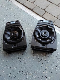

Die Subwoofer sehen so aus als wenn sie Plug-and-Play in die vorhandenen Kunststoffgehäuse hinter den Sitzen passen würden - sie passen leider nur zu 90%.

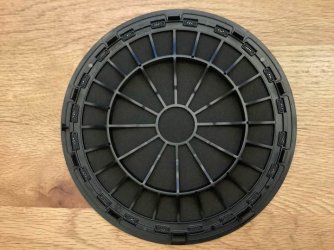

Zwei kleine Anpassungen sind nötig:
1. vorhandenes Kunststoffgehäuse unten etwas abfeilen
368991

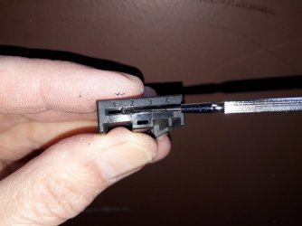

2. An vorhandenem Buchsenstecker etwas Kunststoff mit kleinem Schraubendreher wegnehmen, da die Anschluss-Stifte der neuen Subwoofer minimal weiter auseinander stehen. Buchse 2 links, Buchse 3 rechts bearbeiten. Vorher bitte die Kontakte auspinnen.
368996

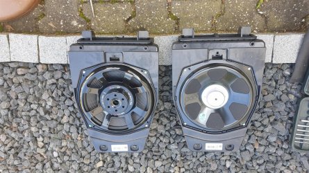

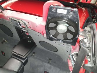

Vor dem finalen Einbau habe ich schon mal einen Woofer in das vorhandene Kunststoffgehäuse eingebaut. Mit zwei Anschlussleitungen die ich mir für diesen Test angefertigt habe, konnte ich den gebraucht erstandenen original “676“-Subwoofer und einen “Neuen“ testweise gleichzeitig oder nacheinander hören. Aus dem “676“-Subwoofer kam nur ein undefinierbarer Brei heraus, aus dem ESX VS200WX definierte dynamische Bässe. Allerdings war ich da noch etwas skeptisch, wie das nach dem Einbau klingen würde.
368997

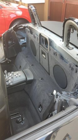

Der Einbau war nach ca. 4 Std. erledigt. Die Verkleidung hinter den Sitzen bleibt drin und wird nur oben und auf der Ablage (wenn man das Netz hinter den Sitzen hat) gelöst.
Die Schritte:
  1. Überrollcover (2-teilig, silber/schwarz) demontieren, die innen befindlichen Halter verbleiben am Fahrzeug
  2. Abdeckung zwischen Überrollcovern und Kofferraum demontieren (6 Spreiznieten und oben 4 Schrauben)
  3. Abdeckung zwischen Überrollcovern und Fahrgastraum demontieren (4 Schrauben)
  4. (falls vorhanden – bei mir nachgerüstet, LS-Mitte demontieren)
  5. Abdeckungen an den Seiten hinter den Sitzen (mit LS) entfernen, etwas aufwendiger (je 1 Schraube, 2 Nieten)
  6. Abdeckung mit Teppich hinter den Sitzen oben und ggf. in der Mitte auf der Ablage (Netzhalter) lösen, 2 Verzurrösen demontieren, etwas aufwendiger (10 bzw. 14 Schrauben und 2 Nieten)
Weitere Infos zum demontieren/montieren hier: www.newtis.info
Dann habe ich die Verkleidung soweit vorgezogen, dass ich die Befestigungsschrauben der Subwoofer (nur je 2 Stück oben) herausdrehen konnte.
Danach den Subwoofer einfach herausziehen und abstecken. Neue Subwoofer ins Kunststoffgehäuse einbauen, beide Buchsenstecker kurz bearbeiten und alles wieder zusammenbauen.
368998

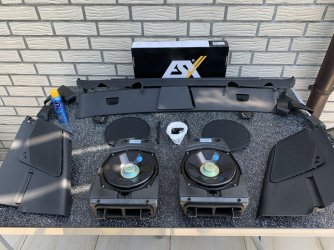

So, habe den Anfang des langen WEs genutzt und die ESX VS200WX eingebaut, wie Jürgen das "vorgemacht" hat. Nichts abgebrochen - und nichts übrig behalten außer den alten Subs :D
Ein paar Anmerkungen meinerseits:
  • Basis ist das HIFI ohne "professional" (676), allerdings mit im vorderen Center nachgerüstetem Hochtöner. Die Lautsprecher sind ansonsten alle original.
  • die TIS-Anleitungen sind arg sparsam. Man könnte z.B. ruhig hinschreiben, dass die vorderen Abdeckungen der Überrollbügel und die hintere Abdeckung unter den Sichtabdeckungen zusätzlich zu den 7 (!) Schrauben noch verklipst ist ... man sieht es nach näherem Hinsehen, und es ist dann auch kein Problem, aber ...
  • Manchmal ist eine im Detail andere Reihenfolge einfacher, z.B. ist es sinnvoller, die hintere Querverkleidung schon zu lösen, bevor man die Teile rund um die hinteren Lautsprecher ausbaut, sonst ist es mühsam, deren hintere Klipse zu lösen (auch wenn es so auch geht ...)
  • die Gitter über eben diesen Lautsprechern sollte man auch zu allererst lösen und zuletzt montieren, das geht auch besser ...
  • im Fall meiner Subwoofer-Lautsprecher ließen sich die Stecker ohne Nacharbeit stecken - mit etwas "Nachdruck", aber "ohne Gewalt"
  • dass man die Gehäuse nacharbeiten muss ist aber unvermeidbar
  • bis auf eine kleine Fahrt rund um den Block, weil die Batterie rumzickte wegen der notwendigen Dachbewegungen für jeweils optimale Zugänglichkeit je nach Arbeitsschritt, habe ich noch nicht groß probe gehört. Der Bass hat aber mehr Fundament als vorher, und er ist auch lauter, sodass es offen bei kleiner Lautstärke (ohne "Prollfaktor") nun angenehm war - vorher war das völlig flach im Klangbild. Geschlossen dürfte das dann etwas zu viel sein, aber der Equalizer wird es richten und unter dem Strich wird es dann lauter gehen - prima
  • Daraus ergibt sich, dass ich mir Gedanken machen muss über zwei Settings für offen und geschlossen :D
Ich bin jedenfalls zufrieden - ~300€, ein paar Stunden entspanntes Schrauben und Klipsen für ein prima Ergebnis praktisch "plug and play". Danke nochmal für die Anregung.

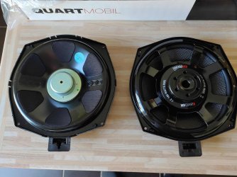

Ich habe die MB Quart QM200WX genommen. Passen einwandfrei und ich musste auch nicht den Stecker bearbeiten, der passte auch so.

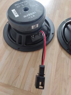

Als Tipp für den Tausch der 16‘ er im Fußraum, falls du sie tauschen möchtest: Es gibt passende Lautsprecherstecker in Ebay. Mann muß nicht den Stecker der Fußraumlautsprecher abschneiden, wie hier oft im Forum beschrieben. Ich hab die Kabel dann gekürzt und an die Lautsprecher angelötet.

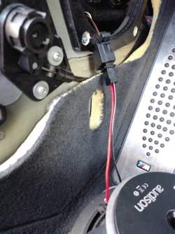

4. die rückseitig seitilichen Lautsprecher ausbauen (drei Schrauben), abklemmen. Im Anschluss das Seitenteil vorsichtig ausklemmen. Rückseitig ist ein weiterer Stromklips (für die Ambientebeleuchtung). Dieser ist in die Verkleidung eingeklipst. Vorsichtig Herauslösen und mit einem ganz feinen Gegenstand den Pin des eingehängten Steckers lösen, um so den Stecker aufzuklemmen und das Seitenteil zu lösen.

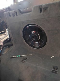

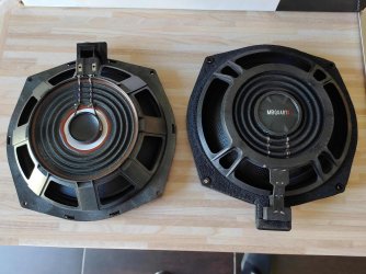

5. die Lautsprechergehäuse habe ich nicht bearbeitet. Die Lautsprecher passen auch so rein. Erst später, wenn das Gitter wieder aufgesetzt wird, lässt sich dieses nicht an allen Seiten vollständig einhängen. Alternative: die innere „Plastikverstärkung“ des Gitters wegdremeln 😁
Bisher kann ich sagen, dass sich die Anlage nun deutlich besser aufdrehen lässt, ohne dass es von hinten brödelt. Der Bass ist deutlich knackiger und geht tiefer. Allerdings muss ich anmerken (HiFi non Professional), dass trotzdem der Verstärker weiterhin einen „breiigen“ Sound produziert. Die nächste Abhilfe könnte daher ein neuer Verstärker sein. Da muss ich mich aber erst noch einlesen.

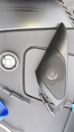

die Gitter hatten bei mir eine kleine Kunstoffnase und die muss genau wieder an die gleiche Stelle im Teppich. Da musst du genau hinsehen bzw erfühlen wo der Teppich leicht eingeschnitten ist. Ich konnte sie auch zuerst nicht wieder richtig einsetzen bis mir das aufgefallen ist. Es stand immer eine Seit hoch.
Auf dem Bild von meinem Einbau ist diese Stelle im Teppich bei der 9 Uhr Position.
Hab das Gitter nochmal ausgebaut. Auf dem zweiten Bild siehst du die Kunststoffnase am Lautsprechergitter. (Auch bei der 9 Uhr Position)
Vielleicht hilft dir das weiter.

Ich habe die Abdeckungen nun mit der richtigen Position des Außenpins befestigt bekommen.
So richtig bündig und fest sind diese nicht. Hier muss ich an den inneren Verstrebungen einiges weg Dremeln, damit diese fest und ohne "Kontakt" zum Lautsprecher "richtig" sitzen.
Am Wochenende habe ich meinen Dremel hier und kann das dann erledigen.
Für den Umbau habe ich insges. 4 Stunden gebraucht. ( Mit neuer Verlötung der Hochtöner im Heck sowie neuem einkleben von einer Seite ).

Hab mich durch den Umbau von @germinator auch bissel animiert gefühlt, da die Subs bei mir (Hifi System SA 676) auch den Namen nicht verdienen, scheppern wenn es etwas lauter wird und deshalb begonnen alles in einem Abwasch bissel aufzurüsten und seinen Umbau, bzw. die Aufrüstung auf die Lautsprecher des prof. Systems i.V.m. anderen Subwoofern, als Vorbild genommen.
Mitteltöner in den Türen & Hochtöner in den Spiegeldreiecken sind jetzt die aus dem Hifi prof. System (SA677), wobei ich mangels Verfügbarkeit auf Hochtöner aus dem X5 Hifi prof. zurück gegriffen hab. Baugleich, selbe Leistung, nur die Kabel etwas kürzer.
Hinter den Sitzen die Mitteltöner sind ebenfalls getauscht gegen die 141501 aus dem prof. System (konnte alle 4 Stück im Set für 60€ in der Bucht schiessen :D ) und die dort bis dato fehlenden Höchtöner nachgerüstet. Loch fürs Kabel gebohrt, mit der Heissklebepistole eingeklebt, null Aufwand.
DPD hat es nach 6 Tagen dann auch geschafft endlich die "Prime Versand" Subwoofer zu liefern. Hab mich hier für die baugleichen MB Quart entschieden. Grund lediglich der Preis, konnte sie 30€ günstiger als die ESX erwerben. Leider imo bei uns nur noch """" und in der Garage ist es mir für den Einbau bissel zu eng und dunkel, deshalb müssen die Subs noch bis morgen warten.
Klanglich ist das ganze für meine alten Ohren zur Zeit bereits leicht verbessert. Klingt alles etwas "sauberer" und insbesondere die Hochtöner hinten machen meinem subjektiven Empfinden nach etwas aus, die fehlten ja vorher komplett und bei hohen Tönen tu ich mich eh immer etwas schwer. Bin gespannt wie es nach dem Austausch der Subs wird.
Die Nachbar-Kids fanden es gestern bereits richtig gut und tanzten auf der Strasse beim ersten Test. :Banane01:
Für das A-Brett Mitte habe ich auch den entsprechenden Mittel- und Hochtöner inkl. Einbauplatte "ge-ebayt", mal schauen ob es damit dann insgesamt besser oder schlechter wird. Die Meinungen sind dies bzgl. ja unterschiedlich.

So, hab jetzt auch alles drin. So richtig Spaß gemacht hat es nicht, lag aber ganz einfach da dran, dass ich das alles zum ersten mal zerlegt hab und da sucht man sich natürlich oft nen Wolf. Das wichtigste: kein Pin, Nippel etc. ist gebrochen und alles wieder heil zusammen gebaut. :thumbsup:
- Überrollbügel: bin ich anfangs fast dran verzweifelt so fest waren die Blenden. Hatte mehrmals große Bedenken, dass es gleich knackt und bricht. Hab beim Zusammenbau alle Aufnahmen für die Kugelköpfe leicht eingefettet; gehen nächstes mal erheblich leichter runter. Wie kriegt man aus den Aufnahmen für das Windschott die Gummiblenden raus ohne sie zu zerkratzen? Diese kleinen knapp 1cm breiten Stopfen über den Schrauben mit denen die Aufnahmen des Windschotts an den Überrollbügeln befestigt sind? :thumbsdown:
- Obere Abdeckung Trennwand oben (hinten): War auch so ein Ding, im TIS steht NIX davon bei der Anleitung zum Ausbau der Subs. Bei der Anleitung zum Ausbau der oberen Abdeckung Trennwand (vorne) ist sie auf dem Bild bereits entfernt. Um sie auszubauen muss die Rückwand im Kofferraum raus (inkl. Skisack). Zwei Steckpins ganz aussen sind bissel versteckt und nur mit bissel Gelenk im Finger zu lösen und wieder einzusetzen. Oder aber man entfernt die Seitenverkleidungen im Kofferraum. Hat mich paar Nerven gekostet... :rolleyes:
- MB Quart QM200WX: Wie @Jogi76 schon geschrieben hat, sie passen perfekt und auch am Stecker muss nichts nachgearbeitet werden. P&P :thumbsup:
Waren bei mir heute dann fast 6h. Wie gesagt, primär geschuldet der Tatsache, dass ich den ganzen Krempel noch nie vorher in der Hand hatte, einiges suchen mußte und sehr vorsichtig war.
- Klang: Wie @germinator schrieb: schon ganz ordentlich jetzt. Bei geschlossenem Dach für mein altes und bei weitem nicht audiophiles Gehör sogar richtig gut. Werde mir aber jetzt die "Klang" Einstellungen auf Kurzwahl legen müssen. Im Unterschied zwischen geschlossen/offen muss ich schon deutlich nachregeln. Bass hab ich jetzt erstmal auf Mitte stehen, Hochtöner musste ich mittlerweile auch die des prof. Systems doch etwas runter drehen auf ca. 80%.
Abschließend war es für mich ein gelungenes Upgrade zum kleinen Preis. Dickes "Danke schön" an Germinator für die Inspiration und Wegbereitung! :thumbsup::thumbsup::thumbsup:
In paar Tagen werde ich noch mit dem Mittel- und Hochtöner des prof. Systems im A-Brett experimentieren sobald die Lieferung kommt.
Da ich sowieso momentan die komplette Verkleidung Trennwand im Innenraum raushabe, überlege ich aktuell die Subs gegen die gescheiten MB Quart QM200WX zu ersetzen und damit ein Upgrade herbeizuführen. Auch den MT im Armaturenbrett werde ich in dem Zuge ersetzen und wahrscheinlich in dem Zuge auch direkt noch die MT hinter den Sitzen li/re. Wobei ich echt sagen muss, im direkten Vergleich zum E86 ist das System im E89 ab Werk ein Unterschied von Welten! Da ich den direkten Vergleich hab. Aber ok, das sind ja auch zwei verschiedene Fahrzeuggenerationen, das darf man nicht vergessen.
