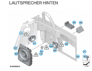

Kann mir Jemand den Unterschied der beiden verbauten Hochtöner im Hi-Fi Pro erklären? Ich versteh nicht ganz, wieso da unterschiedliche Teilenummern verbaut sind. In den Spiegeldreiecken ist die 65139220751 während hinten Mitte die 65139212078 verbaut ist. Kann ich die beliebig switchen und andernorts verbauen, weil sich das teilemäßig gerade anbietet bei mir. Interessant ist ebenfalls, dass in der Sprengzeichnung im ETK beim Hi-Fi Pro gar keine Hochtöner hinter den Sitzen in den Seitenverkleidungen verbaut sind, obwohl das in der Realität ja so ist.🥴 Was haben die denn da schon wieder verzapft, bei BMW? Bzw. welche Teilenummern sind denn da nun verbaut in den Seiten?HTs.png

Einspruch! Beim Hifi Pro sind in den hinteren Seitenverkleidungen doch keine Hochtöner verbaut, deshalb musste ich selbst da die Löcher für die neuen Hochtöner reinbohren.

ab Werk sind re. und li. hinter den Sitzen bei keinem E89-Radio-/Lautsprechersystem Hochtöner eingebaut worden.
Meine Erfahrungen zu "HT hinter den Sitzen" hab ich in nachfolgendem Beitrag unter "Update 2023" beschrieben.

ok mein Fehler:eek: :o Ich nehm alles zurück, dann hab ich da aber einiges durcheinandergeworfen...
Nochmal gecheckt und dauerhaft gespeichert, jetzt hab ichs:t Nun muss ich nur noch herausfinden, wo der Unterschied bei den Hochtönern liegt und ob die überall eingesetzt werden können, aber ich denk so spricht erstmal nichts dagegen.
