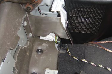

Hallo zusammen

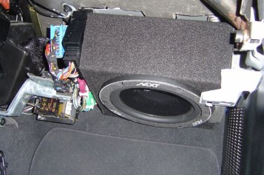

Es ist schon eine Weile her als ich hier das letzte mal was geposted habe, dennoch möchte ich euch mein letztes Projekt nicht vorenthalten. Das Thema guter Klang/Bass im Z3 ist hier ja schon 1000 fach angesprochen worden. Ich selbst habe vor ca 2 Jahren hier eine Anleitung geposted, wie man mittels V2A Adapterringe ein 16er System im Fussraum verbaut bekommt. Obwohl es mit Verstärker klanglich ein großer Fortschritt war hat mich das Thema Tiefbass nie in Ruhe gelassen.
Voraussetzung für mich war, dass der Subwoofer weder im Fussraum bzw. Kofferraum liegt noch in der klapprigen Konsole zwischen den Sitzen verbaut werden soll. Ich entschied mich dann für den Platz hinter dem Handschuhfach. Der erste Versuch mit einem Carpower Raptor 6 (18er long stroke Subwoofer) scheiterten. Dieser Subwoofer wird für gewöhnlich in einem 15 Liter Bassreflex Gehäuse betrieben. In einem kleineren Gehäuse (dafür längeres BR Rohr) wurden aber die Strömungsgeräusche so laut, dass diese nicht mehr akzeptabel waren. Nach weiterer Suche bin ich dann auf den NEXT CL 8 gestoßen. Dieser Subwoofer wurde einst für den Einbau in das Reserverad entwickelt und kann nach seinen Thiele Small Parametern (TSP) in einem geschlossenen 6 Liter !!! Gehäuse betrieben werden.
Nachdem ich den Subwoofer das erst mal Probe hörte war für mich klar, dass ich mich richtig entschieden hatte. Nie zuvor hatte ich eine derartige Bassgewalt von einem so kleinen 20er Subwoofer gehört.
Der Subwoofer war so kompakt (25x20x16cm), dass ich diesen das ganze letzte Jahr im Fussraum liegen hatte und er mich da eigentlich auch nicht weiter störte. Da ich mir aber vorgenommen hatte diesen hinter dem Handschuhfach zu verbauen ging ich die Sache, bei dem schlechten Wetter, vor ein paar Tagen an. Ich orientierte mich an vorhandenen Befestigungspunkten (M6 Muttern) über/hinter dem Handschuhfach und befestigte den Subwoofer mittels zwei V2A Winkel an diesen Punkten. OK, ich muss gestehen dass das Einpassen einige Stunden in Anspruch genommen hat. Ich behalf mir mit Kupferblech (leicht schneid - verformbar) als Schablone und erst als klar war wie die Winkel auszusehen hatten gab ich diese beim Schlosser in Auftrag. Die Befestigung ist sehr solide und da wackelt und klappert überhaupt nichts. Wenn das Handschuhfach montiert ist, kann man den Subwoofer jetzt nur noch sehen wenn man in den Fussraum kriecht :) .

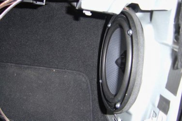

Im übrigen sieht man auf den Bilder auch das 16er System mit original Abdeckung. (Es hat hier im Forum immer wieder Aussagen gegeben dass dies nicht möglich sei.)

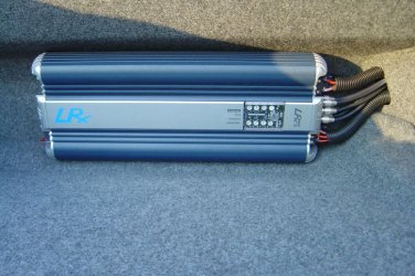

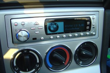

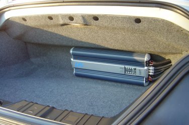

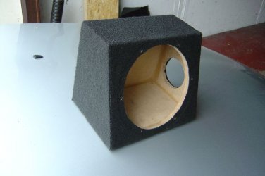

Hi coole lösung nach sowas habe ich gesucht! Wo bekommt man so ne Basskiste? welche maße?:t :t :t :t :t :t :t
AW: Subwooferlösung hinter dem Handschuhfach
Das Gehäuse musst Du Dir selbst bauen. Zur Befestigung des Subs und Winkel am Gehäuse empfehle ich Einschlagmuttern M4 x 6mm zu verwenden. Anbei mein Gehäuseplan nach bestem Wissen und Gewissen aber ohne Garantie ;) . Das Gehäuse passt perfekt für den NEXT CL 8 od AL 20, wenn der JL Audio einen größeren/tieferen Magnet haben sollte, könnte es eng werden. Am besten im Maßstab 2:1 aufzeichnen und schauen ob die Tiefe und Durchmesser des JL Audio passt. Der Magnetdurchmesser des CL 8 sind ca. 10 cm, Tiefe ca. 12 cm.
Greetings
Boris
(Skizze Befestigungswinkel siehe Beitrag #55)
sieht wirklich sauber aus.
ähh.. nu muss ich aber trotzdem mal dumm fragen:
das handschuhfach geht noch auf, bzw. ist noch benutzbar ? wusste gar nicht das dahinter soviel platz ist...
wie klingt das denn wenn das handschufach davor ist und da allerlei krimskrams drin ist - scheppert arg, oder ?
danke & gruß
thomas
danke & gruß
thomas

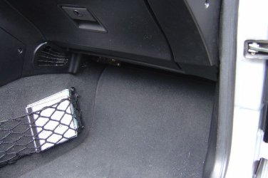

Das Handschuhfach geht normal auf und zu, musste jedoch an der Rückwand leicht modifiziert werden, was aber im eingebauten Zustand auch bei offenem Handschuhfach überhaupt nicht zu sehen ist. Wenn Du das Handschuhfach ausbaust, wirst Du feststellen, dass hinter der Handschuhfachrückwand noch eine Plastikwand ist. Am besten mal ausbauen, dann siehst du was ich meine.
Der Sub selbst spielt hinter dem Handschuhfach Richtung Fussraum und ist mit der Karosserie und nicht mit dem Armaturenbrett verbunden. Mit Vibrationen/Klappern bzgl. Handschuhfach o.Ä habe ich somit keine Probleme.
Ich versuch die Tage mal Photos bei offenem Handschuhfach zu machen. Glaub mir, da sieht man nichts. Ich bin selbst kein Freund von Dingen die vom Originalzustand abweichen.
gute und saubere lösung :t
was mich wundert, sind aber die ganzen steuergeräte, die sich links vom sub befinden. die musstest doch auch umbauen oder? bei mir sind die über die komplette breite des handschuhfachs, an der vorderseite (richtung motorraum) befestigt &:
Gut aufgepasst :) :) Dort wo jetzt der Sub sitzt waren vorher verschwenderisch mit einer Kunststoffhalterung die Module befestigt. Diese wurden jetzt enenso sorgfälltig mittels Klettband seitlich am Sub befestigt. Eine Verlegung/Verlängerung der Kabel war bei mir nicht erforderlich.
Außergewöhnliche Ideen erfordern außergewöhnliche Lösungen ;)

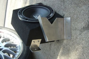

Hallo tigerduck,
vor ca. 2 Jahren stand ich vor dem selben Problem wie du. Einen besseren Klang im Zetti zu bekommen. Ich entschied mich für den von dir ebenfalls gewählten Sub von Next und einem 16er Lausprechersystem von MonacorCarpower.
Den Sub mit dem Gehäuse habe ich seitdem im Beifahrerfussraum. Ich hatte ursprünglich auch vor ihn unter das Handschuhfach zu setzten. Hatte aber Angst mir unnötig Fehler in die Bordelektronik zu machen.
Deine Lösung ist aber der Schlüssel zu meiner Fertigstellung. Hast du vll eine Zeichnung mit genauen Maßen der Halterungen? Was hast du für Anfertigung der Halter bezahlt?
Gruß, Chrizzz
