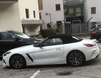

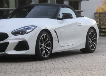

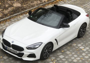

Bin letzte Saison mit den Alufelgen der Supra gefahren. Optisch absolut geil und passend zum Z4.
Allerdings beschleicht mich jetzt mit den Winterreifen die Erkenntnis das der 2.0 mit 225/255 agiler fährt als mit 255/275.
Eigentlich wär es optimal wenn einer seine 0815 Alufelgen 225/255 geben die dicken Schlappen tauschen möchte.
Montiert sind Michelin mit +-6mm.
Ach und natürlich ohne Schrammen und Kratzer, höchstens Spuren vom montieren, wie auch die Tauschfelgen sein sollten.
Ohne Tausch werf ich mal 1000 Euro in den Ring.
Standort wär Rottenburg südlich von Stuttgart.

...schade, denn die Supra Felgen sehen auf dem G29 top aus. :t
Ja optisch sind sie echt toll, haben genau die gleichen Maße wie die Bmw Felgen.
Aber vom Handling gefallen mir die schmalen besser.🤷‍♂️
Denke bis zum Frühjahr, wenn wieder der Reifenwechsel ansteht, ist es jetzt der richtige Zeitpunkt.
Wenn nicht ist es auch wurscht.

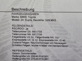

Hm, ich habe eine Rechnung, auf der steht:
...aber was auf Deiner Rechnung steht, ist für eine Zulassung erst einmal unerheblich. Deine Felge ist eine Toyota Felge und KEINE BMW G29 Felge. Dass diese beiden Fahrzeuge "Bruder & Schwester" sind und die Felgen gegeneinander passen, spielt aus Sicht einer Zulassung / TÜV (leider) keine Rolle.
Für das Typenmuster G29 benötigt man sicherlich bei allen seitens BMW dafür vorgesehenen Felgen keine gesonderte Zulassung / keine gesonderten Papiere - ebenso für einen aktuellen Supra und seinen Typenmuster originalen Felgen. Wenn ich aus Sicht des TÜV und einer korrekten Zulassung nun eine passende Toyota-Felge auf den "Bruder" G29 fahren möchte, braucht es eine Gutachten, eine Unbedenklichkeitsbescheinigung.
Dass auf Deiner Rechnung beide Fahrzeuge aufgeführt sind (was offensichtlich falsch ist), macht es Dir nur leichter, den Verkäufer gegenüber diesen in die Pflicht zu nehmen. So leicht der er es sich nicht machen und den Kunden mit seiner Argumentation abzuwimmeln.
So, wie löst man nun diesen gordischen Knoten?
Als erstes würde ich zum TÜV gehen und dort einmal vorsprechen. Denn die Argumentation, dass es sich bei einem quasi fast identischen Fahrzeug, welches gemeinsam entwickelt und auf technischer Sicht kaum Unterschiede aufweisen, ist (technisch) logisch und nicht von der Hand zu weisen. Ich habe TÜV & Co. immer so erlebt, dass die durchaus offen sind, eine Lösung vorzuschlagen. Die sagen dann explizit, was si brauchen und welchen Weg man gehen kann. Dann würde ich mich auch mal direkt an BMW wenden - ein Traglastgutachten ist sicherlich möglich, aber ob BMW dies herausgeben wird/möchte, steht auf einer anderen Seite des Papiers.
Wenn dieser gordische Knoten nicht gelöst werden kann, hast Du dann zumindest von beiden offiziellen Stellen (Hersteller & TÜV) die validen Argumente, Deinen Verkäufer damit zu kontaktieren und den Verkauf rückabwickelnd zu starten. O.k., das löst nur das montiere Problem, nicht aber dass diese Felge auf den G29 eigentlich technisch passt und sehr gut aussieht. Hilft aber leider nichts.
Du kannst hier im Forum noch oft fragen "...aber..." - nur wird Dir NIEMAND hier vom Forum tatsächlich helfen können, dass kann nur BMW, Toyota und der TÜV...
