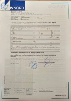

Kleines Update: Nach Abstimmung mit dem Spezialisten vom TÜV werden bei mir die Supra-Felgen per Einzelabnahme für den 40i eingetragen. Referenz ist die Supra, darum wird die zulässige Achslast auf der HA um 35kg reduziert. Das ist aber nur Papier ;)
Hallo
Megageil das Du das in die Hand nimmst die Felgen legal an den Z4 zu schrauben.
Ich fahr jetzt seit 2 Jahren damit und es juckt nicht einen Polizisten, auch in den Dolomiten bei einer Kontrolle null Probleme.Da gibt es echt andere Sachen die mehr Aufmerksamkeit erregen😂🤪
Jetzt ist es offiziell, man darf die Toyota-Felgen auf dem g29 fahren 😀
Glückwunsch!
Allerdings betrifft das nur bei diesem geprüften Fahrzeugumbau - also nicht „man“ im allgemeinen Sinne.
(Und ganz genau dürfte man das auch erst mit der Korrektur der Papiere.)
Servus,
Na supi, danke fürs einstellen ins Forum.
Kann man dann mit zum Tüv Termin nehmen.
