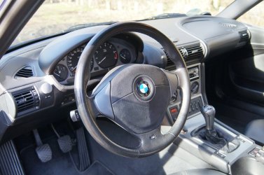

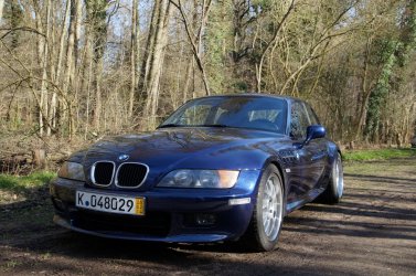

Nun war es das erstmal mit Schreiben, jetzt will ich Euch natürlich auch ein paar Bilder zeigen.

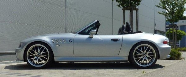

Ich hatte auch mal 19 Zoll auf meinem Z3, optisch fand ich es sehr gut, zum fahren bescheiden.
Hab dann wieder auf 17 Zoll zurück gerüstet. 18 Zoll ist sicher ein schöner Kompromiss.
Ich hatte auch mal 19 Zoll auf meinem Z3, optisch fand ich es sehr gut zum fahren bescheiden.
Ich hab nie 19 zoll gefahren, aber hab den direkten Vergleich zwischen 17 zoll Styling 32 und 18 zoll sytling 67. Da ist def. ein Comfort-unterschied und
wenn der sich zischen 18 zu 19 genauso verändert wie von 17 zu 18, würde ich das persönlich nicht fahren wollen. Und ich hab wohlgemerkt das Serienfahrwerk.
