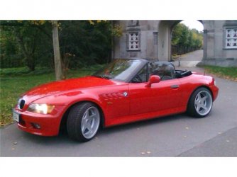

Nabend zusammen, fährt hier im Forum jemand die Kombi 8,5x17 215/40 und 10x17 245/35?
Gruß Thomas
Die wird auf vielen E36 gefahren.
Gruß Thomas
Denke, dass es fahrbar ist. Von der Optik her gefällt es mir sehr gut!Denke ähnlich wie robby,die Felgen sind eigentlich zu schmal für die Reifen. Wie sich das fährt weiß ich nicht aber bei jedem Bordsteinkontakt gibt es Kratzer an den Felgen,da ist ein Reifen,der sich etwas über die Felge wölbt praktischer.

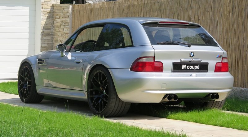

8,5 und 10x17 hat mein Coupe gehabt.Aber mir 225/45 und 245/40R17 Reifen.....Nabend zusammen, fährt hier im Forum jemand die Kombi 8,5x17 215/40 und 10x17 245/35?
Gruß Thomas
Das sieht auf der VA ja schon ziemlich knapp aus. Welche ET haben die Felgen gehabt?8,5 und 10x17 hat mein Coupe gehabt.Aber mir 225/45 und 245/40R17 Reifen.....
