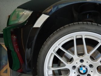

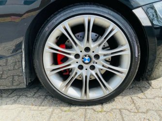

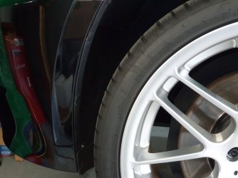

kannst du das mit der Radhausschale etwas ausführen?
Mir ist da nichts aufgefallen :/
Anbei mal drei Bilder. Erstes aus der Anzeige, die beiden weiteren habe ich gerade gemacht. Es sieht so aus, als wenn die Radhausschale nicht dicht an der Schürze anliegt. Kann aber auch täuschen. Deswegen hinschauen. Ein weiteres Indiz, um z. B. einen reparierten Unfallschaden zu entdecken, sind lackierte Bereiche am Kotflügel, die ursprünglich nicht lackiert waren. So die Schraubleiste der Kotflügel, die von oben bei geöffneter Haube sichtbar ist. Wenn da alles schön lackiert ist, spricht das für ein Neuteil.
