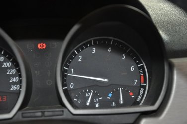

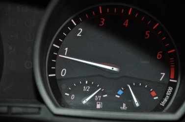

Immerhin war mir nicht klar, dass der Thermostat beheizt wird.
Sicher bin ich mir aber in der Diagnose, der FeBi Thermostat ist kaputt.
Jetzt fahre ich schon seit 2 Monaten mit dem neuen Thermostaten durch die Gegend und der arbeitet präzise. Schade, das FeBi keine Erklärung für den Defekt hat.
Vielleicht möchte das jemand von Euch kommentieren.
