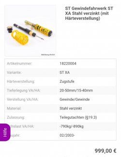

Also ich kann dem XT XA auch nur mal wieder beipflichten .... du bekommst ein KW Fahrwerk zum günstigeren Kurs weil eben ein anderes Gehäuse verbaut wurde. Die Dämpfertechnik ist KW V2 und die Federn mit Sicherheit identisch. Eingetragen steht auch in den Papieren KW Fahrwerk.
Und es ist ja Optisch echt schick ! ....
KW vertreibt die ST Fahrwerke ja gar auf der eigenen Homepage. Muss halt jeder für sich selbst entscheiden, ob Edelstahl statt Stahl ihm den Aufpreis Wert ist.
Ich könnte mir halt vorstellen das die Federbeine vorne nach ein paar Jahren nicht mehr so prall aussehen ;) aber verzinkter Stahl wie beim ST Fahrwerk dürfte halt nur ein wenig verwittern, ich sage nur Gerüstbaustangen, die sind auch verzinkt und nicht aus Edelstahl und stehen das ganze Jahr draußen.
Nur sind Gerüststangen in der Regel wohl eher feuerverzinkt ???? .....und keinem Streusalz ausgeliefert....
Federbeine dagegen dürften eher galvanisch verzinkt sein - was bei uns in der Firma z.b. nur verwendet werden darf wenn anschließend noch eine Lackschicht drüber kommt - sonst ist der Korrosionsschutz sehr eingeschränkt.....
Aber die Frage ist halt immer wie lange müssen Verschleißteile optisch schön bleiben - original stoßdämpfer dürften auch nur KTL Beschichtet oder lackiert sein....und rosten eben auch nach einigen Jahren....
Und wer wirklich Wert auf Rostfreie tolle Optik auch im Fahrwerk Wert legt - der fährt seinen ZZZZ eh nicht im Winter.... also für den Alltagsnutzer völlig egal ob Galvanisch verzinkt, lackiert oder was weis ich..... 8-)
Meine Koni sind Gelb lackiert - und ich bin mir ziemlich sicher das die auch in 10 Jahren noch Top aussehen weil mein ZZZZ im Winter schlafen darf und im Sommer wenn möglich auch nur trocken unterwegs ist..... bekennender Schönwetterfahrer..... 8-)8-)8-)
Da hast du recht, das Gerüststangen schon etwas rubuster sein dürften ... aber mir war es eh so das das Verzinkte eine Art Opferkorosionsschicht darstellt. Da habe ich wieder ein Wort erfunden :D ... also was ich sagen möchte, das Zink korrodiert auch nur und verfärbt sich dabei, aber ist wohl wesentlich haltbarer als Lack und das vorallem bei Steinschlägen oder ähnlichen. Dabei dürften aber die Koni mindestens gepulvert sein. Und beim ST XA Fahrwerk sind die hinteren auch nur Schwarz lackiert ...
Wie dem auch sei... ich kann nur sagen das bereits das besprühen von Felgenreiniger flecken an den Federbeinen beim ST XA hinterlassen kann, wie bei mir ... aber wie gut sieht denn ein KW V3 nach mehreren Jahren aus, ich meine das Edelstahl auch dann nicht mehr so schick aussieht. Sieht man ja an Abgasanlagen .... nach dem ersten schönen anlaufen bei Hitze werden die dann auch nicht mehr schöner und auch eher stumpf ...

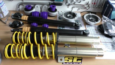

Wie immer füge ich mal wieder ein informatives Foto bei .... :D
Ein ST XA ... man sieht, Anschlagpuffer und Schutzhülsen sind dabei.
