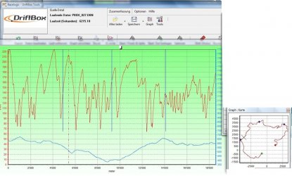

Hier mal eine Auswertung meiner schnellsten BTG auf den No-Name Strassenreifen HP Clear irgendwas... die Reifen haben nur schon beim Anblick einer Kurve zu quitschen begonnen %: :d

Datalog Nordschleife BTG:
