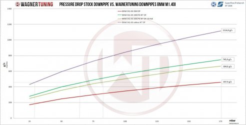

Klasse, danke für Deinen Input. Die Wagner DPs haben tatsächlich die Anschlüsse, so dass man physisch das Ganze schon wieder anklemmen kann. MHD deaktiviert den OPF über die DME (das werde ich noch mal im Detail klären) und dann hätten die Abgase freien Weg nach draußen... ;)
Wie verhalten sich denn die DP-Varianten klanglich? 0 Zellen vs. 300 Zellen? Den Durchsatz 0 vs. 200 vs. 300 Zellen anbei im Chart von Wagner. Da ich auch stark in Richtung eines größeren Laders schaue, ist der Durchsatz nicht unerheblich.

Also 0 Zellen und den OPF raus, da geht es ja quasi bei offenen Klappen frei (alles leer) aus dem Motor hinten raus.
Das wird imho Schweine laut.
So kannst nicht fahren.
435i ohne Mittelschalldämpfer mit 300 Zellen, Remus Endtopf und offenen Klappen ist schon sehr laut.
Selbst da zeigen dir die Leute schon ab und zu nen Vogel wenn man etwas mehr Gas gib.
Aber alles leer würde ich mich nicht trauen.
Einen 200 Zeller musst du imho Minimum drin lassen.
Aber du kannst dich ja ran tasten.
Erst mal den OPF raus und kucken wie laut er dann ist., dann weis man schon mal etwas mehr.

Ohne Kat wirds zu laut und zudem verdächtig riechen. Würde ich mich heutzutage nicht mehr trauen. Auch würde ich das meinen Nachbarn nicht antun wollen (Kaltstart), also die schlechte Luft noch weniger als die Lautstärke.
300 Zellen sollten TÜVig sein, warum nicht dabei bleiben? Das ist verkraftbar. Wie es ohne OPF klanglich wird, ist eine andere Frage. Evtl braucht es dann einen leiseren ESD, da du mit lauten Anlagen bei Neuwagen schon sehr auffällst, gerade falls du in Städten unterwegs bist (Kontrolldichte viel höher als auf dem Land).
Ohne Kat wirds zu laut und zudem verdächtig riechen........
Ja, ohne Kat mit "alles raus" ist zu laut. Da kann man nicht mehr am öffentlichen Straßenverkehr teilnehmen.
300 Zellen sollten TÜVig sein, warum nicht dabei bleiben? .......
Bei Stage 1 mit 400-420PS macht der 300 Zeller Sinn.
Das kann man alles eintragen lassen und ist TÜV konform, und der 300 Zeller leitet die Wärme gut vom Turbo weg.
Die Kombi 300 Zeller + Stage1 belastet den Motor imho auf keinen Fall mehr als bei einer Serienkiste.
Aber bei Stage 2 oder 3 wo der OPF raus kommt und evt. sogar ein Upgrade Turbo rein kommt macht der 300 Zeller doch gar keinen Sinn.
TÜV ist da eh nicht mehr, da ist der 200 Zeller einfach noch besser für mehr Leistung und halt noch nötig damit sie dich nicht gleich verhaften wenn du in bewohnten Gebieten unterwegs bist.
