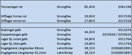

Dabei werde ich gleichzeitig die PUMA Maßnahme mit frischem Fett am Diff. übergang zur Kardanwelle anwenden. und ebenfalls meine Hardyscheibe tauschen, möchte einfach null Spiel im Antriebsstrang haben und vermute das es diese auch schon Mürbe gemacht hat durch das SMG. Werde also gerne berichten wie es war :) Alle Teile bei Leebmann bestellt. Ach und eben die Längslenker Buchsen tausche ich auch aus.
Macht das so Sinn für euch?
Tonnenlager in rot oder gelb bin ich mir noch unsicher
Difflager will ich in PU nehmen, weil ich keine Lust auf das Einpressen habe und das große Lager war bei mir nicht Öl gefüllt und innen Metallverstärkt. Daher denke ich, dass ich da mit Rot ganz gut liege
QL Lager lasse ich vllt auch original

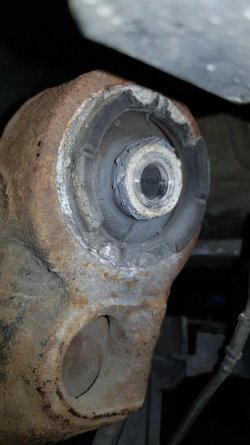

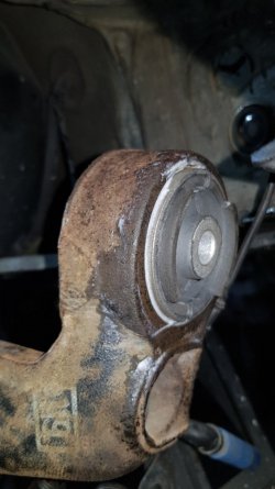

Vor 2 Jahren sind noch die Querlenker und die Differenziallager in Schwarz dazu gekommen.
