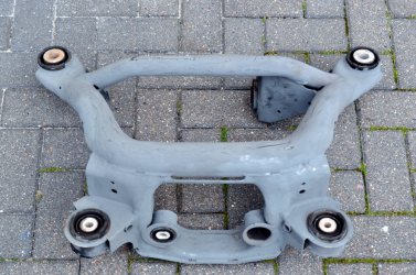

Ich kann da keinen Steinschlag erkennen.Mein Hinterachsträger ist angekommen, jetzt habe ich wieder was zum Basteln und üben.
Von der Oberseite sieht er nicht so schlimm aus, aber von der anderen Seite schon recht arg verrostet.

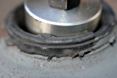

Winterbetrieb setzt dem Teil erheblich zu, ich bin sicher mein HA Träger sieht noch nicht so schlimm aus. Aber um mich mit der Materie zu beschäftigen und das Ausdrücken der Lager zu üben ist das teil nicht schlecht und durchgerostet ist es an keiner Stelle.

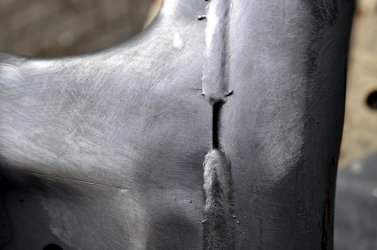

Wer aberr auf Dauer an diesem Teil nichts macht wird sicherlich irgendwann eine Überraschung erleben.

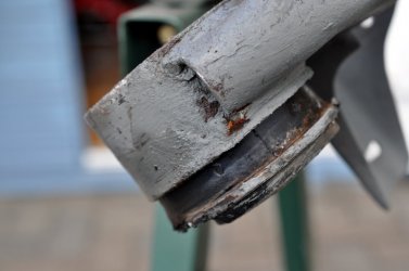

Zuerst habe ich Rost geklopft mit einem spitzen Hammer, auch um zu sehen ob der Träger wirklich an keiner Stelle schwach geworden ist.
Dann ging es weiter mit einem Fächerschleifer und die Ecken wo man schlecht ran kommt werden mit einer Sandstrahle bearbeitet.

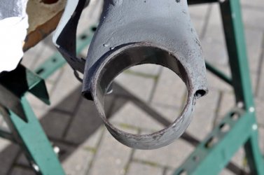

Wenn die Rohre dann wieder so aussehen bekommen sie zuerst eine einfache Zinkgrundierung um den Rostfraß zu stoppen. Vor einer weiteren Behandlung sollen die alten Lager raus geholt werden. Wahrscheinlich aber erst in der Rennpause. Ich bin mir nicht sicher ob ich schon in diesem Winter die Hinterachse erneuere oder erst im folgenden Jahr. Im Moment ist das mehr eine Corona-Beschäftigungstherapie.![]()

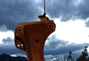

Habe angefangen das Ding zu sandstrahlen und da sieht man noch die Schweißpickel. Aber Substanz ist da, nur der lose Rost muss natürlich runter.Hier habe ich noch keinen gesehen,der wirklich gut aussah,

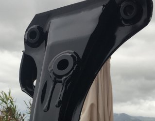

Generelle Frage hierzu: durch beschichten oder lackieren wird Material aufgebracht, wenn auch nur wenig. Wenn man z. B. den HA-Träger sandstrahlen und beschichten lässt, Lager und Buchsen vorher raus und Lagerbereich mitstrahlen bzw. lackieren lässt, stelle ich mir das nicht so glücklich vor.Eine Pulverbeschichtung wäre auch möglich.
So ist es. Wobei ich dazu anmerken muss, dass mein Strahler den Träger innen auch komplett blank geschossen hat. Da ich aber anschließend innen nicht alles streichen konnte ist trotzdem Fett rein gekommen.Jo, Fett hilft immer.
Hockt der Rost erst einmal drin kriegt man ihn so gut wie nicht mehr raus...
