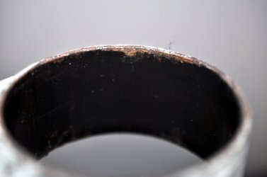

Hier die drei Arten von Gummibuchsen aus dem HA-Träger:
Die beiden kleinen vorn, abgebildet ist nur eine, halten ja das Hinterachsgetriebe. Die sahen nach dem Ausziehen noch am besten aus, sind aber auch knüppelhart.
An der oberen links, davon sitzen ja 4 Stück im Träger, sieht man den abgeschnittenen Rand, so lassen sich die großen Gummibuchsen leichter heraus ziehen.
Die waren innen auch ziemlich rissig. Am schlimmsten sah aber das Hydrolager aus. Wenn das richtig verschlissen ist kommt es wohl auch zu Poltergeräuschen.
Die Dinger sind nun Geschichte. Mal sehen wie leicht sich die neuen Gummibuchsen reinziehen lassen. Ich werde berichten.
