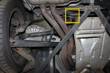

Leute ich muss den Thread hier mal so Teil-Missbrauchen :D Ihr seit doch hier alle bei der E85 Hinterachse gut im Thema.
Ich möchte jetzt bei Saisonstart hinten das große Lager am Diff tauschen, das engagierte SMG Shiften hat dem Lager gut zu getragen und es muss getauscht werden weil es im Gummi ausgerissen ist und Spiel hat.
Reicht es nun für mein Verständnis aus folgende Schritte zu machen oder versteckt sich da mehr Arbeit?
1. auf Hebebühne aufbocken
2. Die Streben samt Verkleidungsplatte abschrauben
3. Getriebeheber unters Diff
4. die Diffschraube hinten an dem Lager lösen und raus ziehen
5. Den Heber um ca. 10cm absenken, nun die Frage hat die Konstruktion vorne beim Diffeingang mit der Kardanwelle so viel Spiel das man das Diff hinten die 10cm absenken kann? Weil das Diff hängt ja vorne noch an den kleinen 2 Lagern... die ich eigentlich nicht demontieren möchte, genauso wenig die Kardanwelle lösen möchte.
Diese 10cm würden ja reich um einen Abzieher anzusetzen und das alte Lager raus und wieder rein zu ziehen?
Achja, könnte es sein das ich Stabis links und rechts noch lösen muß damit die Antriebswellen die 10cm mit runter kommen können, genauso der ESD?
Funktioniert meine Logik so, ich habe mir das jetzt nur anhand von Bildern von meinem Unterboden auf dem Rechner so zurecht gedacht, habe ich was übersehen?
Sind da nicht die Antriebswellen im Weg oder bewegen die sich die 10cm mit?
Na die bewegen sich dann die 10cm mit nach unten... deswegen ja dann doch des ESD hinten lösen und den Stabi wenn ich mir das bild von meinem Zetti richtig anschaue ... habe ich mal gemacht am Anfang, jetzt hilft es mir gut das ein wenig zu Planen im Köpfchen ...

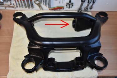

Das markierte Lager muss getauscht werden, deswegen die ca. 10cm absenken des Diffs an der Stelle...
Die zwei kleinen Lager halten das Differenzial doch in der Waage. Wie willst Du das am Heck dann kippen? Und an der Kardanwelle 10 cm Luft heraus zu holen ist knapp. Ich habe bisher beim Lagerwechsel immer das Differenzial komplett heraus genommen. Es erschien mir einfacher noch zusätzlich Kardan und Antriebswellen zu lösen und dann auch Platz für die Arbeit zu haben.
Naja ein wenig Spiel wird in den vorderen beiden Gumi-Buchsen am Diff doch sein? Das ist ja genau der Spielraum den ich brauche um den hinteren Teil des Diffs um die ~10cm zu senken um an das große hintere Lager zu kommen.
Aber am Ende wird es schon darauf hinaus laufen das komplette Diff zu entfernen, also die Antriebswellen und die Kardanwelle zu lösen, das wollte ich eigentlich vermeiden.
Du meinst wahrscheinlich das Querlager/Gummibuchse am Hinterachsträger.
Da wünsche ich Dir mit einem Abzieher viel Erfolg. Ich mußte es aufschneiden um es heraus zu bekommen.
Die Gurkerei, auch das wieder einziehen, möchte ich nicht unter dem Auto machen. Habe eine Anleitung dafür geschrieben wie die Lager am besten gewechselt werden. Die ist vier Seiten lang (siehe Footer).
Das Lager gibt es bestimmt auch in einer Ausführung, die sich leichter einziehen lässt. Zum Beispiel Strongflex in rot oder gelb...
Dann hat man nur den "Krampf" mit dem entfernen, aber wenigstens ist der Einbau dann entspannt.
Jo, fahre ich auch jetzt seit letztem Sommer. Bis jetzt ists auch okay. Auch bzgl. Geräusche und ähnlichem
Ja am Ende stelle ich mir nur das Positionieren des Presswerkzeuges schwierig vor, aber ja wenn ich das alte nur Seitlich rausmeiseln muss, also den Metallring außen, ist der Rest des alten Lagers dann auch kein Problem mehr.
Ja deswegen werde ich aber sicherlich nicht den ganzen Hinterachsträger raus nehmen :D

Das Lager habe ich rausgebohrt (Gummi) und dann mit der Metallsäge den Ring geschnitten. Im eingebauten Zustand geht das vllt auch mit einer Säbelsäge, falls der Platz da ist
