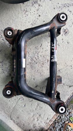

Als erstes habe ich mir einen gebrauchten HA-Träger besorgt.
hier mal ein Bild von:

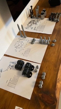

Hier noch ein Bild was man so alles dafür benötigt (ist nur ein kleiner Ausschitt davon):

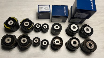

Ich hab letztes Jahr im November, nach dem Totalschaden des monacoblauen Zettis, meinen „neuen“ rubinschwarzen Zetti mit nem KW V3 Clubsport-Fahrwerk und im selben Zug mit „unten alle Buchsen neu“ aufbauen lassen (+ neue QL Lemförder E46 M-Paket II). Alle Buchsen die es von SuperPro gab hab ich verbauen lassen, was es nicht von SuperPro gab, die hab ich dann von Powerflex genommen (unter anderem die hinteren Stützlager, wenn ich mich nicht irre).
Es waren 8 Pakete von SuperPro und 2 von Powerflex. (Wenn‘s jemand genauer wissen will, meldet euch gern PN)
Das gesperrte (Drexler-)Diff hab ich aus dem monacoblauen übernommen und „nur“ überholen lassen.
Einer der Lagersätze für die Hinterachse hat den Vorteil, dass damit auch der Sturz der Hinterachse deutlich mehr verstellt werden kann und da ich hier in Niederbayern jemanden habe, der „ganz passabel“ versteht, das dann alles sauber einzustellen (ja, der war schon bei der Planung auch mit dabei) ☺️
fährt der Zetti jetzt so, wie ich das gerne hätte und ich brauch mir auch wegen Verschleiß Lager überhaupt keinen Kopf mehr machen.
Ich kann nicht für alle PU-Lager-Hersteller sprechen (hab mir sagen lassen, dass es da auch deutliche Unterschiede gibt), aber ja, ich würde das jederzeit wieder so machen, finde nicht, dass der Zetti durch diese PU-Lager härter geworden ist, aber viel präziser - besser kann ich‘s leider nicht beschreiben.
