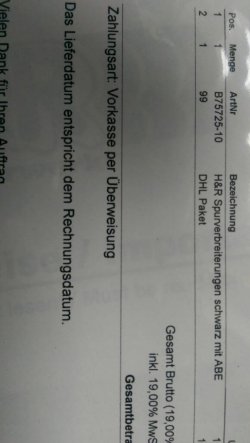

Ich muss mal ganz blöd fragen:
Welche H&R Spurplatten für unseren Zetti haben denn eine ABE?
Bitte entsprechenden Link posten. Alle, die ich gefunden habe, müssen eingetragen werden.
York
Die hier...
Hmmm &:
http://www.h-r.com/bin/75725.pdf
Anlage 3 Seite 1 (Seite 14/27 der ABE)
Auflagen A1a)
"Der vorschriftsmäßige Zustand des Fahrzeuges ist durch einen amtlichen anerkannten Sacherverständigen oder Prüfer für den Kraftfahrzeugverkehr oder einen
Kraftfahrzeugsachverständigen oder einen Angestellten nach Abschnitt 4 der Anlage VIII b zur StVZO unter Angabe von Fahrzeughersteller, Fahrzeugtyp und
Fahrzeugidentifizierungsnummer bescheinigen zu lassen."
Das bedeutet: ab zum TÜV ;)
York
Richtig, bei der Montage von Spurplatten muß man immer zu TÜV/DEKRA, um den "vorschriftsmäßigen Zustand" des FZ bescheinigen zu lassen. Hier geht es vor allem um die Freigängigkeit der Reifen und das sie nicht "zu weit" rausstehen. Genau diese Unterhaltung hatte ich nämlich mit dem Prüfer, als ich meine Platten eintragen ließ, ob das auch nötig gewesen wäre, wenn ich sie mit Serienfelgen montiert hätte, statt der OZ (nur Teilegutachten -> sowieso ab zum TÜV).
Bei mir sind Sie nicht eingetragen und das obwohl ich erst im März beim TÜV war.
Wollte ich ja, aber genau die Jungs vom TÜV haben gesagt nicht notwendig...
Dann können die nicht lesen und/oder haben keine Ahnung. Geh für die Bescheinigung wo anders hin, am besten zu DEKRA oder KÜS. Soweit ich weiß kostet die keine 50€. Das sollte es einem wert sein, bevor man ohne Betriebserlaubnis unterwegs ist. Die Versicherung wird im Ersntfall nämlich auch dann nicht bezahlen, wenn du erzählst "der TÜV hat gesagt...", vor allem weil du es nicht beweisen können wirst.
