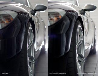

Also auf der vorderachse gehen auch 12mm mit den 326er Räder und mit Eibach Federn.
Ist knapp, aber TÜV sagt ist gut.

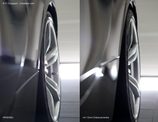

Ich habs dann jetzt auch "getan" ;) Insbesondere an der HA war ja serienmäßig doch noch etwas "Luft" für einen optisch schönen Radabschluss.
Hier auch mal meine Spurverbreiterungsversion. Felge 326M mit 10mm Scheiben an der Vorderachse (H&R 2075725) und 12mm an der HA (H&R 2475725), Reifen sind Michelin PS2 in Standardgröße 225/35R19 und 255/30R19, AC-Schnitzer (Eibach)-Federn und H&R Stabis.
Fazit: Im normalen Fahrbetrieb auf dem Weg zum Prüfer war hinten kein Aufsetzen festzustellen, allerdings sah das dann beim "Verschränken" im Rahmen der Eintragung doch anders aus und die Radhäuser am der HA mussten innen ein wenig nachbearbeitet werden. Der Kunststoffwulst wurde "reduziert" und heiss verformt.
Die 12mm an der HA sind für mich optisch perfekt, weil insbesondere von hinten die Spurverbreiterung noch "dezent" und nicht übertrieben rüberkommt. Die 15er wären für meinen Geschmack zu viel gewesen. Um das "Untersteuern" nicht noch weiter zu fördern, waren die 10er Scheiben vorne quasi "Pflicht".
