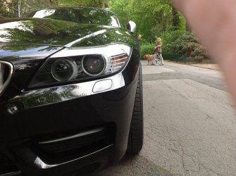

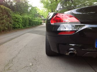

10mm hört sich erstmal wenig an, ist aber deutlich sichtbar, wie ich finde, im Vergleich zur Serie! Kein Schleifen, kein Nachbearbeiten der Radläufe nötig! Felgenstyp ist Styling 296. Danke an alle die bei der Auswahl und Beratung der Distanzscheibe geholfen habe. Die von Steve erstellte Liste am Anfang des Threads stimmt, zumindest für 20mm pro Achse, zu 100%! Danke dafür!
