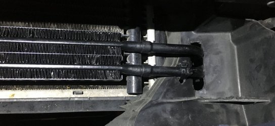

| Hochdruckleitung. ACHTUNG! Passt nur bei LF-30 | 32416764725 | 3 | 1 | 75€ | Meyle 3592020020 Servolenkungs-Leitungen,-Schläuche – DAPARTO |
| Leitung zum Kühlkreislauf | 32416796367 | 7 | 2 | 43€ | Alle Hersteller 359 632 0001 Ersatzteile | DAPARTO |

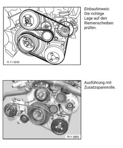

| Keilrippenriemen | 11287636379 | 7 | 1 | 10€ | Contitech 6PK1538 Zahnriemensatz – DAPARTO |

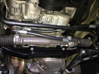

So, heute habe ich dann mal wieder weiter gebaut. Die Lenkspindel vom Z4M und die beiden neuen Spurstangenköpfe montiert und die letzte Hydraulikleitung wurde verlegt. Als nächstes kommt der EPS-Motor raus, die Hydraulik wird gefüllt und die Software upgedatet. Dauert aber alles noch ein paar Tage...![]()
Habe den PK 1538 und eine LF30 Pumpe.
