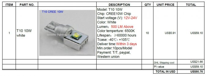

Der erste Händler konnte nicht liefern. Der zweite gab dieses Preisangebot ab:
Vorgesehener Verwendungszweck: Nebelscheinwerfer! Sollte für den Fußraum auf jeden Fall reichen.
Mit Zoll wohl 100 Euro - und ich brauche keine 10 LEDs. Weitersuchen.

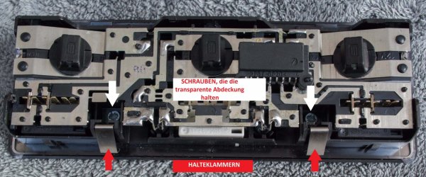

Hier ist das Deckenlicht bereits ausgebaut.
Unten die beiden rot markierten Halteklammern, von denen das Deckenlicht im Himmel gehalten wird.
Zwischen den Klammern mit einem breiten Flach-Schraubenzieher oder Plastikhebel ansetzen, um das Licht herauszuhebeln. Am besten direkt unterhalb des Tasters für das Innenraumlicht ansetzen.
Dann die Elektro-Steckverbindung lösen.
Anschließend hat man das Deckenlicht so wie abgebildet in der Hand.
Mit einem etwa 5mm breiten Flach-Schraubenzieher anschließend die beiden weiß markierten Schrauben lösen. Dann lässt sich die transparente Abdeckung abheben. Das geht völlig mühelos. Die Abdeckung ist lediglich aufgesetzt und wird einzig von diesen beiden Schrauben gehalten.
Nun die verbaute Birne/LED entnehmen.
Dazu entweder von der Innenseite den Bajonett-Verschluss um 90 Grad drehen, den Verschluss herausheben und die Birne dem Verschluss entnehmen. Anschließend den Bajonett-Verschluss wieder einsetzen.
Oder die Birne/LED von der Reflektorseite aus entnehmen. Der Bajonett-Verschluss bleibt wo und wie er ist.

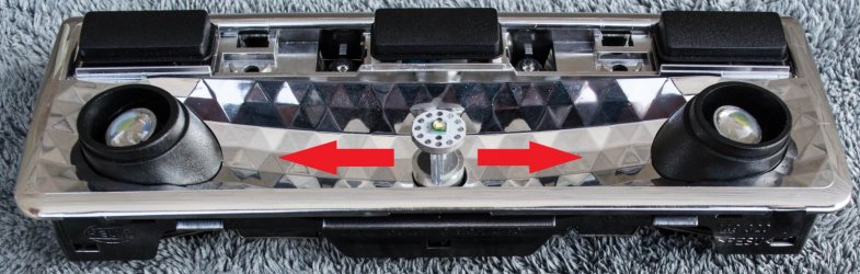

Hier das Panel von der Rückseite. Man erkennt oben die T10/W5W-Fassung. Die muss gefühlvoll in den Bajonett-Verschluss gedrückt werden, um den elektrischen Kontakt herzustellen.
Mitgeliefert wurden zu meiner Verblüffung zwei Leselichter. 5X5050, wobei von den 5 LEDs gleich 4 fast wirkungsfrei im falschen Winkel strahlen.
Die Passform des Panels ist ausgezeichnet.

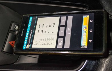

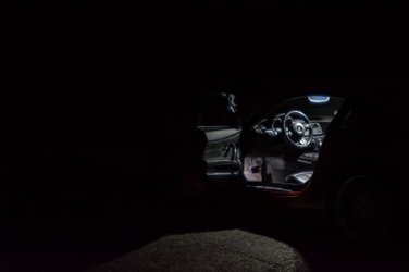

Denn das Panel macht echt viel Licht:
Zum Vergleich: Der China-3x5-Watt-Cree kam auf 58 Lux. Das Panel auf satte 126 Lux!!!
Es gibt nichts, was ich auf der Handbremse bislang heller gemessen hätte.
Aber: Die Panel-LEDs strahlen gerichtet ab. Trotz Streuscheibe ist die Ausleuchtung des Innenraums nicht besonders ausgeglichen. Das ist kein Wunder: Alle LEDs strahlen nur mit einem Winkel von 120 Grad ab.

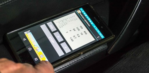

Messung auf der Tür-Armlehne:
Es kommen nur noch 10 Lux an. Rund 92 Prozent gehen unterwegs verloren.
China-3x5-Watt-Cree hatte 20 Lux. Heller. "Nur" um die 60 Prozent verlieren sich.
Grund ist in der Bauform zu suchen. Das Panel richtet das Licht nur mit 120 Grad nach unten. Der China-3x5-Watt-Cree richtet das Licht nach unten, aber auch nach den Seiten. Da muss an der Armlehne mehr ankommen.

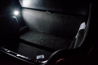

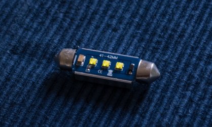

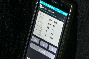

Weil ich so neugierig war, habe ich die England-Sofitte für den Kofferraum (http://www.auto-lighting.co.uk/prod...Festoon-Bulb-36mm-39mm-42mm-CanBus-WHITE.html) noch im Pampa-Wald getestet.
43 Lux - Bestwert. Das entspricht der Lichtausbeute des 6X5630er Innenraum-Lichts, wenn auf der Handbremse gemessen wird. Das Mess-Handy lag aber viel weiter entfernt von der Lichtquelle, nämlich auf der gegenüberliegenden Seite des Kofferraums.
Die dritte Cree-LED sorgt somit für etwa 30 Prozent mehr Licht als die China-Sofitte mit 2xCree LEDs, die ich mit 33 Lux gemessen hatte.

Zur Erinnerung: Eine 9X5630er-Sofitte, die noch ganz selten auf dem deutschen Markt, aber allem himmelweit überlegen ist, was alte 5050er LEDs trägt, wurde mit 15 Lux gemessen.
Die Lichttemperatur der England-Sofitte habe ich mit 6170 Kelvin gemessen - kaltes Weiß.
Doch - wo viel Licht, da auch viel Schatten - im wahrsten Sinne des Wortes. Hier mal ein Bild von der Lichtverteilung im Kofferraum, wenn die England-Sofitte in der Original-Halterung auf der Fahrerseite verbaut wird.
Das Ablagefach hinter dem Rücklicht auf der Fahrerseite liegt im tiefen Schatten, den die Verkleidung der Stoßdämpfer-Aufnahme/Radhaus wirft. Das ist konstruktionsbedingt und ändert sich nicht, egal ob Glühbirne oder LED verbaut wird.
