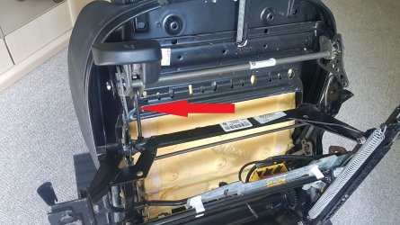

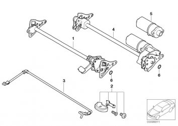

Stimmt, die Sitzschale hing ja vorne quasi nur noch an der Drehstabfeder, die den Neigungsversteller vorspannt (Bild 1). Dann werde ich jetzt mal die Kederleisten heraushebeln. Ich kann mir noch nicht so recht vorstellen, dass ich die zum Schluss wieder so einfach drüber bekomme, außer man drückt das Polster der Sitzwangen ziemlich runter.
Aber jetzt noch mal weitergedacht: ich will ja die Sitzschale (mit Polster) vom M-Sitz auf das elektr. Sitzuntergestell vom Seriensitz (der hat den elektr. Neigungsversteller) bauen. Dazu müsste ich doch Schritt 1: den mechanischen Neigungsversteller aus der M-Sitzschale ausbauen, dann in Schritt 2: den elektr. Neigungsversteller aus der Sitzschale vom Seriensitz ausbauen und in Schritt 3: den elektr. Neigungsversteller in die Sitzschale vom M-Sitz einbauen und diese dann auf das Sitzuntergestell vom Seriensitz montieren. Momentan ist doch noch der mechanische Neigungsversteller (Nr. 1 in Bild 2) in der M-Sitzschale, der aber gegen den elektr. Neigungsversteller (Nr. 4 im Bild 2) aus dem Seriensitz getauscht werden soll. Und dazu muss ich diese Stange vom Neigungsversteller rausbekommen, einmal bei der M-Sitzschale, dann bei der Seriensitzschale und dann von dort den elektr. Neigungsversteller in die M-Sitzschale einbauen. Versteht Ihr wie ich das meine?
Zum Verständnis: Damit wollte ich mir ersparen, das gesamte M-Sitzpolster einschließlich Beinauflage von der M-Sitzschale zu lösen und das dann auf die Seriensitzschale zu montieren. Dann bräuchte ich zwar nicht die beiden Neigungsversteller ausbauen/tauschen bzw. würde der elektrische Neigungsversteller in der Seriensitzschale verbleiben können. Mir widerstrebt es aber, diese ganzen Stahlringe durchtrennen zu müssen, die das Sitzpolster bzw. die Beinauflage auf der Sitzschale halten und diese Eisenlaschen vorne unter der Beinauflage aufzubiegen, um die abzubauen. Ich befürchte ich bekomme das anschließend nicht mehr so schön stramm, glatt und fest, wie es jetzt ist. Oder kann jemand sagen, wie viele Ringe ca. durchgetrennt werden müssen, um das Sitzpolster einschließlich Beinauflage abnehmen zu können? Sind die meisten Ringe ggf. nur zu durchtrennen, wenn man den Lederbezug vom Polster lösen wollte? Aber da das Polster vom M-Sitz bei mir noch top ist, will ich ans Polster gar nicht weiter ran. Und dann bräuchte ich wohl auch noch diese Polsterzange und neue Ringe etc. Das wollte ich umgehen. Aber die Flexmatte will ich schon einbauen. Dazu muss das große Sitzpolster natürlich hoch. Das Polster der Beinauflage hoffe ich eben nicht.

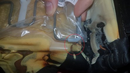

Jeweils an den äußeren Metallbügeln des Sitzpolsters sind zwei Ringe befestigt, die zwei Lederlaschen halten bzw. abspannen (Bild 1). Wenn ich die Metallbügel jetzt abflexe, fallen die Metallbügel als Befestigungspunkte für die Ringe weg. Ich werde versuchen, den Eckbügel der Flexmatte durch die Ringe zu ziehen (Bild 2) und die Ringe daran neu zu fixieren. Habt Ihr das auch so gemacht?
das sind polsterklammern. Einfach neu im Polster befestigen.

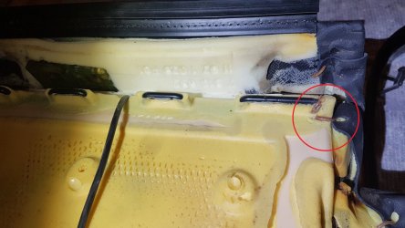

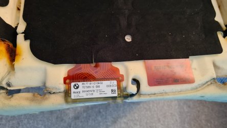

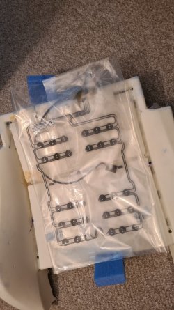

ich wurde soeben wieder überrascht, als ich das Leder vom Sitzpolster der M-Sitze getrennt habe, um an die (wegen dem komischen Stecker) auszustauschende Sitzbelegungsmatte zu gelangen. Die alte Sitzbelegungsmatte ist in einem schwarzen Flies integriert, sogar auf den Seitenwangen und ist dort auch verklebt. Hat jemand von Euch schon mal so eine Sitzbelegungsmatte bei (seinen) M-Sitzen gesehen? Die Teilenummer 65779110109 habe ich im Internet nicht gefunden.
Die neue Sitzbelegungsmatte sieht ganz anders aus bzw. ist die ohne Flies und auch nicht auf den Seitenwangen. Lege ich die neue Matte jetzt einfach so locker auf das Sitzkissen? Sieht so aus, als ob die nur zwei kleine Klebestreifen zur Beinauflage hin hat.

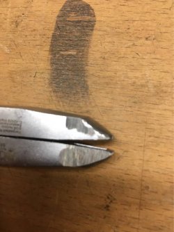

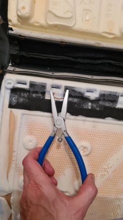

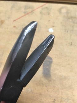

Wie habt Ihr denn die Polsterklammern wieder angebracht? Mit so einer Polsterzange? Kann ich mir nicht vorstellen. Das funktioniert nicht. Damit zerstört man nur das Polster aber die Polsterklammer ist nicht wirklich drin. Kein Vergleich, wie die Originalklammern gesessen haben. Man kommt gar nicht um die Metalbügel mit den Klammern, d.h. mit der Spitze der Zange kommt man nicht dahin, wo man müsste :(
Das mit den Polsterklammern funktioniert einwandfrei. Es gibt aber qualitativ Unterschiede bei den Zangen.
Bei der Zange die ich hatte war die Klammer viel weiter an der Spitze der Zange, so das man prima mit der Polsterklammer an die Stelle gekommen ist wo sie hin soll.
Weiß leider nicht was das für ein Typ war ,die Zange hatte ich mir selber ausgeliehen.
Hmm. Meine Polsterzange ist von BGS. Aber mit der funktioniert das nicht. Bevor ich jetzt weitere Polsterzangen kaufe, es gibt schon verschiedene Ausführungen und Systeme, fahre ich lieber zum Sattler. Der wird die passende Zange haben und es kann ja nicht viel kosten, mir die paar Klammern zu setzen.

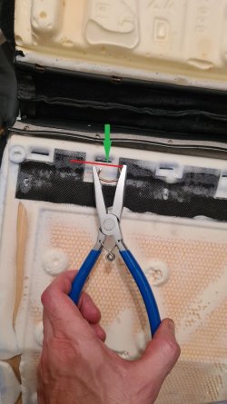

Okay, dann werde ich die Zange auch mal so tunen. Im angehängten Bild habe ich mal eine rote Linie eingezeichnet, bis zu welcher (von der Zange aus gesehen) der Kunststoffrahmen vom Sitzpolster geht. Mit der Zange kam ich gar nicht in die Lücke zwischen Kunststoffrahmen und schwarzem Metallbügel (grüner Pfeil), um die Polsterklammer um den Metallbügel (der ziemlich dick ist) anständig zusammenzukneifen. Nur so halb. Und das war mir nichts.
Oder habt Ihr eine andere Technik? Hab schon überlegt, die Polsterklammer erst mit den Fingern im Polster zu positionieren und dann erst mit der Zange zu arbeiten bzw zusammenzukneifen. Aber das ist wohl Quatsch.

Mit einer Spitzzange in die schwarze Stange einhängen, dann Polster einhängen und mit der Polsterzange zu drücken.
Ist halt etwas fummelig.

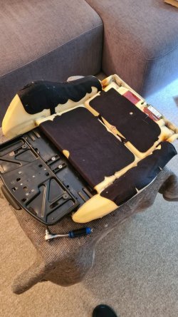

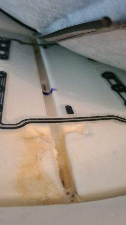

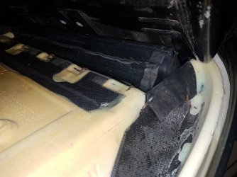

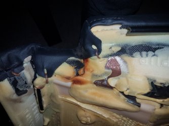

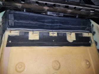

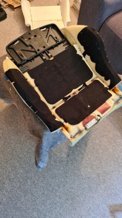

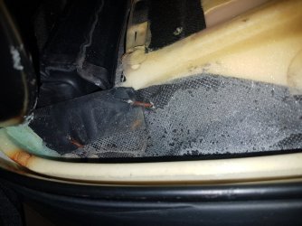

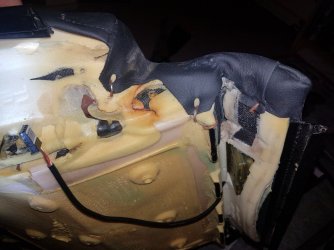

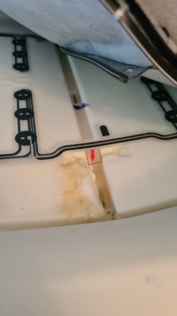

Jetzt stehe ich vor dem nächsten Problem. Wie soll man denn den Lederbezug in der Mitte der Sitzfläche unten wieder mit den Polsterklammern befestigen, wenn der Leiterstrang der Sitzbelegungsmatte geradewegs über die Furche im Polster verläuft, in der die dünne Kunststoffleiste, in die man die Polsterklammern einhängt und dann unten fixiert (Bild 2 blaue Pfeile), verlaufen soll? Die alte Sitzelegungsmatte (Bild 4) war dort für die Furche im Polster extra angepasst.
Ich kann den Leiterstrang der Sitzbelegungsmatte doch nicht einfach u-förmig oder v-förmig knicken (Bild 3)?
Wie habt Ihr das gelöst?

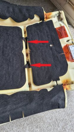

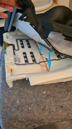

Ich habs. Kann ja nur so funktionieren, dass der Leiterstrang über die beiden Senken im Polster (rote Pfeile) durch die Furche geführt werden muss und die Nase (grüner Pfeil) unten in die Furche muss.

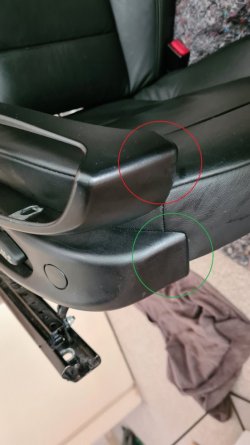

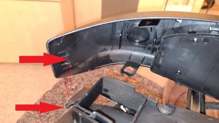

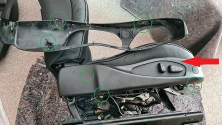

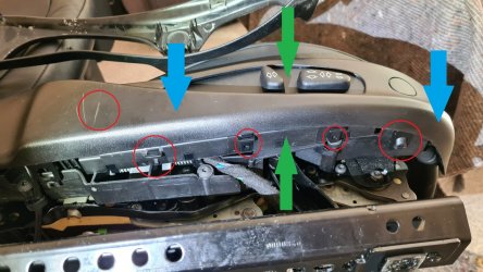

Ich habe jetzt 1 Stunde beim Seriensitz (elektrische Verstellung) erfolglos versucht, die Blende (blaue Pfeile in Bild 1) von der Betätigungseinheit (grüne Pfeile) zu lösen. Die rot eingekreisten Klipse habe ich getrennt. Aber die Blende hängt oben (Bild 2 roter Pfeil) noch bombenfest. Irgendwo da oben muss noch ein Klip etc. sein. Beim M-Sitz mit mechanischer Verstellung ist da kein Klip (die Blende vom M-Sitz mit mechanischer Verstellung liegt im Bild 2 um 180 Grad geklappt darüber).
Kann mir jemand sagen, wie ich die Blende abbekomme bzw. wo ich da oben wie hebeln muss? Ich will da nichts abbrechen.

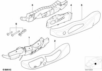

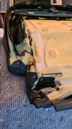

Die Blende vom Seriensitz mit elektrischer Verstellung sieht insbesondere vorne zum Anschluss an die Sitzfläche schon anders aus, als die von der mechanischen Verstellung (Bild 3). Aber ich habe noch mal nachgeschaut (Bild 4), es gibt nur diese beiden Blenden. Also wird das M-Sitzpolster mit der Beinauflage ja hoffentlich mit meiner Blende vom elektrischen Seriensitz passen.

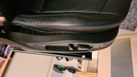

Es gibt oben noch eine Rastnase, da muss man das Polster wegdrücken und die aushaken...
Meinst Du diese hier in Bild 6 (das habe ich im Netz gefunden)? Aber auch wenn ich diese nun auch entsprechend herunterdrücke, lässt sich die Blende nicht lösen. Immer noch bombenfest im vorderen oberen Bereich. Weiter als in Bild 7 bekomme ich die Blende vorne einfach nicht gelöst. Aber da vorne sind doch nur diese beiden Klips/Rastnasen. Ich bin ratlos :unsure:
Kann man überhaupt die Blende (5) mitsamt der Betätigungseinheit (4) von dem Träger-Betätigungseinheit (3) abnehmen, vgl. Bild 8?

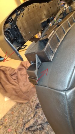

Ich habs geschafft, endlich! Habe mich morgen schon mit einem Leihwagen und dem Sitz zum Freundlichen fahren gesehen.
Mit den beiden Rastnasen/Klipsen hatte es wie vermutet gar nichts mehr zu tun. Es hing vorne quasi an der Nase bombenfest! Dort muss man die Nase vom "Träger-Bedienelement" (mit einem Schraubendreher) aus der Führung der Blende aushebeln.
Der gute @z4 taunus hatte mich noch mit ein paar Screenshots des leider "abgeschalteten" ne...is versorgt, die mich auf die richtige Fährte gebracht haben. Vielen Dank nochmal.
Damit dürfte ich schon jetzt Rekordhalter für den längsten Umbau von Seriensitz auf M-Sitz sein. Lag aber nur an der blöden elektrischen Verstellung mit dieser Nase. Bei der Blende mit mechanischer Verstellung habe ich vor einiger Zeit 60 Sekunden zur Demontage statt heute 6 Stunden bei der elektrischen gebraucht. Und ich rede nur von der Blende :whistle:
