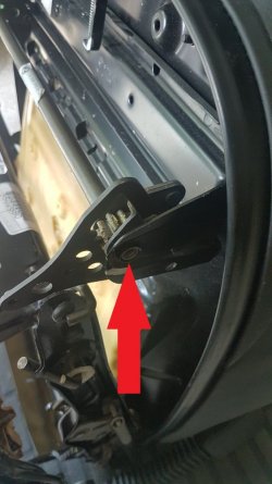

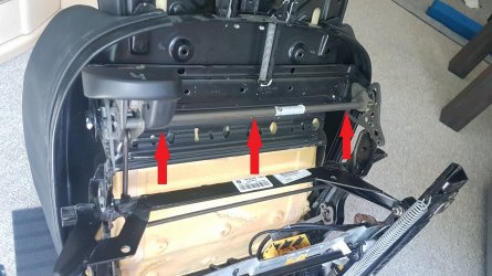

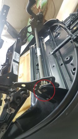

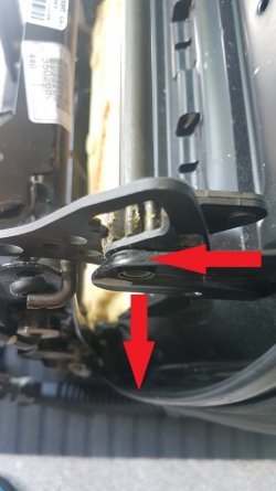

Um bei dem M-Sitz die Sitzschale vom Sitzuntergestell trennen zu können, muss ich den Sitzneigungsversteller ausbauen. Wie man auf den Bildern sieht, steckt die Stange mit dem Gewinde in dem Halteblech der Sitzschale. Das Halteblech der Sitzschale müsste ich jetzt mit viel Kraft zur Seite biegen, um die Stange/Sitzneigungsversteller herauszubekommen oder funktioniert das anders?
Danach den elektr. Sitzneigungsversteller vom Seriensitz ausbauen und dann mit der Sitzschale vom M-Sitz wieder am Seriensitzuntergestell montieren, d.h. die Stange zwischen die beiden Haltebleche der M-Sitzschale hineinpressen. Könnt Ihr das so bestätigen? Mehr bräuchte eigentlich am Sitzuntergestell des elektr. Seriensitzes meines Erachtens nicht herumgeschraubt werden müssen.

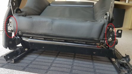

Ich will auch gleich die Flexmatte verbauen. Dazu muss ja das Sitzpolster vom M-Sitz hoch. Mit welcher Technik/Werkzeug habt Ihr die Kederleisten von der Sitzschale gelöst? Bei mir sitzen die Kederleisten bomben stramm. Ich habe Bedenken, dass da was reißt oder ausleiert, wenn ich die mit viel Kraft und Werkzeug vom Rahmen heble. Hinten am Sitz kann ich mir das gar nicht vorstellen, so stramm sitzt die Kederleiste dort. Bringt es etwas, dort die zwei Torxschrauben jeweils links und rechts zu lösen?
