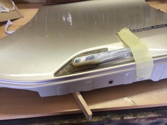

Umbau Seitenblinker in m-design

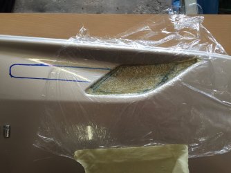

Hab das jetzt ma grob mit Modelliermasse gemacht
Das muss jetzt erst mal über nacht aushärten
Morgen kann ich leider nichts machen da ich weiter Weg auf ne Grillfeier fahre.
Ich werde aufjedenfall noch einen negativ Abdruck vom Original blinker machen und dann aus GFK ein paar "blinker" fertigen.
Einfach ist das nicht!
Wenn man den "grundkörper" fertig hat,
Gehört das Teil Kunststoff gespritzt.
Aber wer macht das?
Andernfalls müsste man alles aus gfk fertigen.
Naja warten wir mal ab
Irgend eine Lösung werde ich oder wir gemeinsam finden
oder kann jemand 3d vermessen und anschließend fräßen um eine urform herzustellen?
am besten aus stahl fräßen

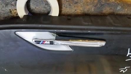

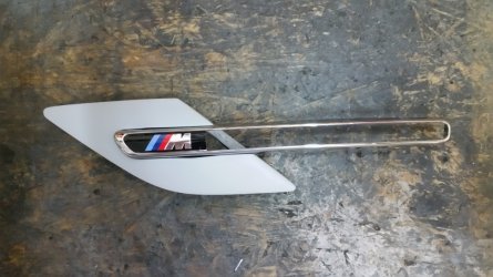

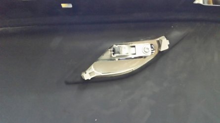

Hab mich heute auch hingesessen und angefangen!
Original Blinker so bearbeitet das der M reingeht.
Stecker an der Rückseite muß weg ansonsten kann man ihn nicht mehr in das Blech clipsen,
ein Stecker muß neu angelötet werden!

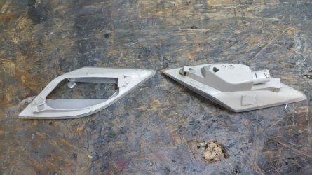

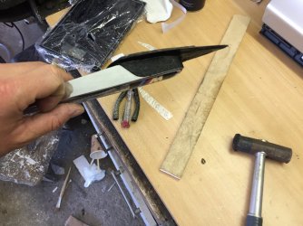

Den Chrom kann man so schleifen das er weiterhin hält, auch ist die Chromspange ist hoch genung das man
sie anpassen kann ( leider habe ich mich vorne verschliffen :g).

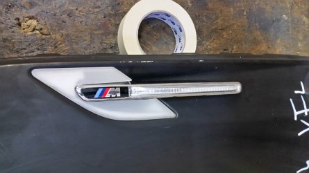

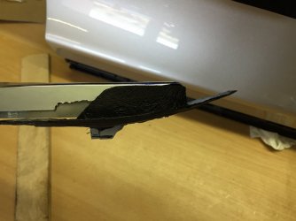

Der Blinker wird noch mit 2K Kleber aufgefüllt und die Spaltmaße für das lackieren angepasst!

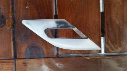

Bin ich auf dem richtigen Weg, was meint ihr!??
Gruß Mich
Auf jedenfall der richtige weg.
Nun noch den Alten Blinker in Wagenfarbe Lackieren :t
Prima Arbeit !
Gruß Marco

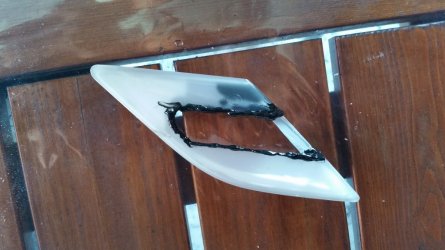

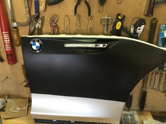

Tag zwei von meinem Umbau :) :-) !
Die Kanten die beim ersten Versuch nicht gepasst haben sind mit zwei K Kleber aufgespritzt worden.
Und dann bearbeitet.

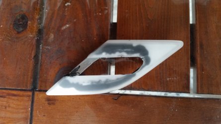

Der zweite wurde mit den korrekten Maßen geschnitten und mit 2 K Kleber unterspritzt.
Blinker 1 wurde gefüllert, morgen kommt der Feinschliff und da werden alle Kanten gebrochen und das Spaltmaß berichtigt!
