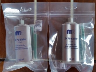

hier kann ich eine der Fragen schon mal beantwortet, welchen Zwei K-Kleber ich benutze
Den Kleber mit 1,5 Minuten nehme ich überwiegend für die Z4 Blinker her, nach der Aushärtung sind aber beide gleich zu bearbeiten ;) !
Mit dem 3,5 Kleber wird die Auflagefläche des M-Blinkers gemacht, bei dieser Trocknungszeit kann ich die Auflagefläche noch mit einer Spachtel abziehen!
Bekommen tut ihr diesen 2 K-Kleber im Kfz und Maler Lackierer Fachhandel, nicht des Graffe vom Baumarkt verwenden egal was der Verkäufer verspricht!!!!

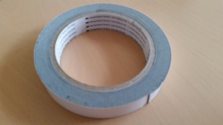

Die Blinker würde ich mit Tesa Outdoor Band befestigen
Hält super
Befestige damit auch immer die Kennzeichen
Hält super
Danke für den Tip ich nehme dazu das Spoilerklebeband von 3M, das wird auch bei den BMW Spoilern verwendet und da weiß ich das es hält :) :-) !

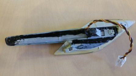

Hier der nächste Zwischenbericht!

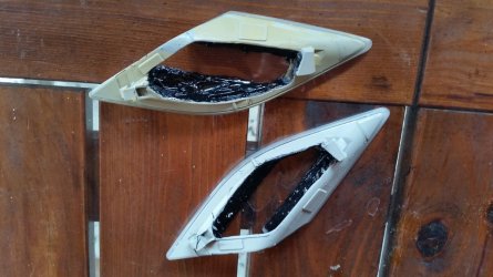

Die Blinker müssen auf jeden Fall mit 2 K-Kleber unterspritzt werden, das Glas ist ansonsten zu brüchig!!
Brüche die ich hatte wurden aufgeschnitten und mit 2 K-Kleber unterspritzt ( siehe Foto ).

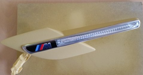

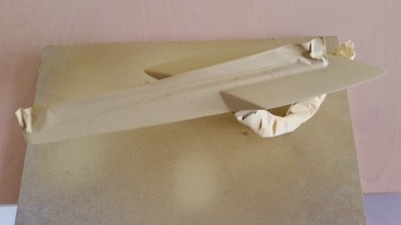

Und einer ist bereits gefüllert, sprich zum Lackieren fertig :) :-) :

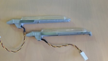

Den Stecker an den M-Blinker mit einer Laubsäge bearbeiten, da ist eine Platine mit drin die ganz bleiben sollte!
Mit dem Dremel sind die Pins gleich ab :barefoot: !!
Im Bild seht ihr Vorher Nachher:

Und hier ist das schon erwähnte Klebeband das für die Blinker benutzt will!
Breite: 19mm
Stärke: ~ 1mm - 2mm.

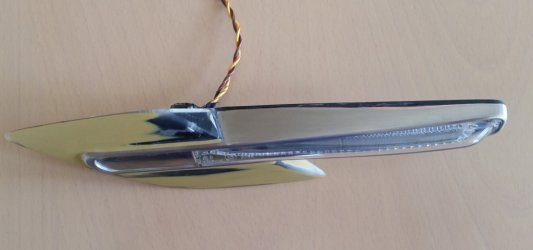

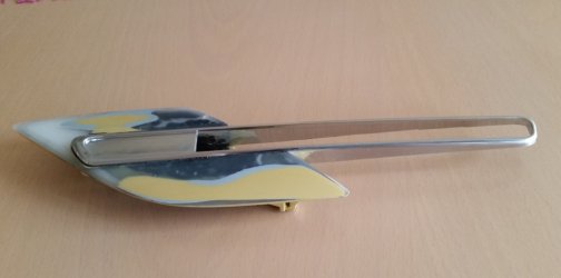

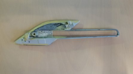

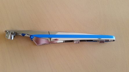

Nächster Zwischenbericht leider klappt nicht alles wie gewollt :( !
Ich wollte den Chromefekt behalten was aber nicht machbar ist :g!
Wenn die Blinkerspange kommplett angepasst wird im Bild seht ihr was da weg muss
( ihr seht die untere Seite des Blinkers )

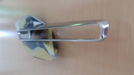

bleibt an der oberen Seite ein Spalt von ca. 2mm :confused: ( für mich nicht akzeptabel ) !!
Sprich ich muß auch die Spange aufdoppeln :cautious: !
Zunächst hab ich die beiden Teile mal am Musterseitenteil angepasst und miteinander verklebt
( der 2mm Spalt an der oberen Seite ist halt momentan noch da ).

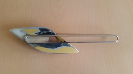

Im folgenden Bildern seht ihr wie der Winkel ist und da bleiben eben die 2mm an der oberen Seite.

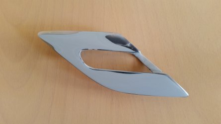

Die untere Kante verläuft an der der hinteren auf 0 Überstand raus!

Die Spange mit dem Blinker bearbeiten ohne den M-Aufkleber zu beschädigen haut nicht hin
und beim Lacken ist es auch besser!
An der oberen Kannte ist eine schöne Linie zwischen alten Blinker und Spange vorhanden :thumbsup:
mit der kann man arbeiten :) :-) !

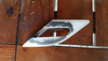

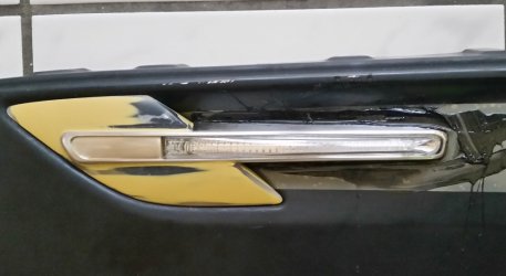

Hier meine weiter Vorgehensweise :) :-)!
Was ich nochmal erwähnen will und muß ist das die Blinkerhohlräume mit 2 K-Kleber unterspritzt werden sollen, die Hohlräume die ich noch
hatte ( vorderen Blinkerspitzen hab ich jetzt auch noch unterspritzt ) :whistle:!
Denn Spalt an der Innenkanten der Blinkergläser ( Übergang zum grauen Untergehäuse ) hab ich mit Industriesekundenkleber ausgegossen,
die Konstruktion wird es euch danken ;)!

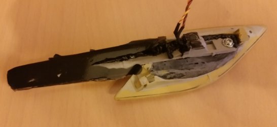

So die Spange wurde verklebt und dann habe ich den Mittelsteg vom alten Blinker entfernt anderst kann man den M-Leuchtstab nicht montieren :(!

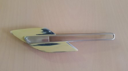

Den M-Blinker muss man ziemlich bearbeiten, im Bild seht ihr eine bearbeitete Seite
und den originalen Blinker zum vergleich!
Macht aber beide Seiten ( kein Bild vorhanden ) man kann sie so besser Verkleben ( siehe Bild zwei )!
Aufpassen müßt ihr das der Blinker nicht zu weit nach außen gedrückt wird, es ist ja im hinteren Teil keine Halt mehr da :oops:!!

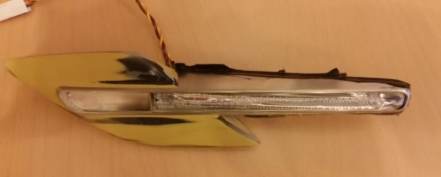

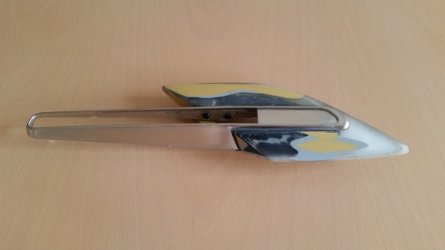

Nachdem der Blinker in der Spange fest war, wurde das Musterseitenteil mit einem Klebestreifen versehen!
Zweck der Sache ist das man nach dem Unterspritzen des Blinkers ihn wieder besser entfernen kann.
Die Blinkerspange wurde bis kurz vor dem Einrasten eingebaut dann kam der K-Kleber zum Einsatz,
gut Material drunter und einclipsen :) :-)!
Schon habt ihr die spätere Klebefläche für das Seitenteil der Überstand wird wieder bearbeitet ;)!
Nach dem bearbeiten der Spange seht ihr was an der Chromspange zum optimalen Anschluß
zum Seitenteil abgeht :g!
Momentan ist er gefüllert, schau ma mal wann es weitergeht :geek:!
