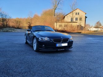

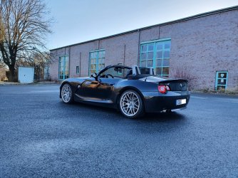

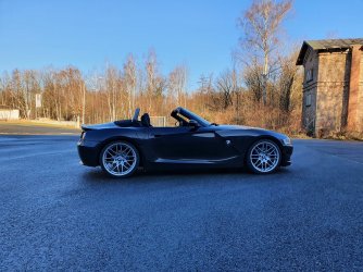

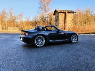

Hi zusammen,
bin im Frühjahr spontan von Z4 3.0i auf ALPINA ROADSTER S umgestiegen.
Der Wagen war in 100% original-Zustand, folgende Änderungen wurden vorgenommen:
- Wechsel auf dunkle Niere (von grau auf schwarz)
- Wechsel auf Scheinwerfer mit dunklem Inlay (von silber auf schwarz)
- Wechsel auf M-Seitenschweller
- Umbau auf symmetrische Rückleuchten
- dritte Bremsleuchte von weiß auf rot gewechselt
- Leichte Tieferlegung ca. 15mm durch Verbau anderer Federn, Stoßdämpfer sind original
- VMR 703 19 Zoll mit 235er vorne und 265er hinten verbaut (Lieferzeit 6 Monate). Die originalen Alpina Felgen liegen im Keller :-)
- originales dünnes Alpina Lenkrad gegen dickes M-Lenkrad getauscht, Airbag vom Alpina beibehalten
- originalen langen Alpina Schaltknauf gegen kurzen M-Schaltknauf getauscht
- Lichtmaschine, Wasserpumpe, Umlenkrollen, Spannrollen und Riemen neu
- überholte VANOS von Vanotech /Probsten Tech inkl. neuer Ventildeckeldichtung verbaut.
Mein Traumwagen ist jetzt (vorerst) final, anbei ein paar Bilder.

Glückwunsch zum RS.
Aber die Federn hätte ich mir gespart,weil die Dämpfer sind grottenschlecht.
Vanos wäre nicht nötig gewesen,nur die Vanosmuttern von Alpina ersetzen ist wichtig.
Die Felgen wenn auch nicht besonders hübsch gehören zu dem Auto,alles andere ist frevel. ;)
Je nach Kilometerleistung sollte die Zylinderkopfdichtung angeschaut werden,das ist ein Schwachpunkt bei dem Motor.
Bei 140000km mußte meine getauscht werden.

Federn mussten sein, so hochbeinig gefiel er mir nicht, liegt jetzt auch besser in kurven.
Ja, die dynamic Felgen gehören dazu, aber mir gefallen diese überhaupt nicht, daher mussten sie ausgetauscht werden.
Die vanos-Dichtringe waren extrem hart und mit der Zeit verstellen sich die Nockenwellen. Dadurch weniger Drehmoment. Der Alpina geht nach dem Tausch spürbar besser. Kann den Wechsel daher nur empfehlen.
Muttern wurden im Zuge einer Rückrufaktion bereits getauscht. Bestätigung von Alpina gab's beim Kauf dazu.

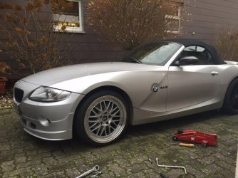

Das Thema alternative Felgen hatte ich auch schon im Auge da es die Vorderachse noch ganze 2x bei Alpina gibt
Ich hatte probeweise die gefakten leg man Felgen drauf . Konnte mich aber nicht durchringen
