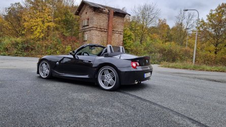

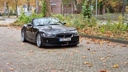

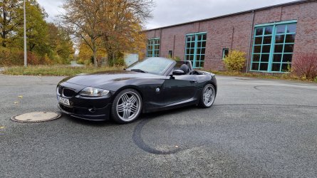

kleines Update: Hab seit gestern Eibach Pro Kit Federn (30mm tiefer) verbaut. Wäre ohne Anpassungen zu tief gekommen, habe daher hinten SWP 14,5mm und vorne Verstärkungsplatten 3mm (Teile Nummer 51717036781) verbaut.
Stoßdämpfer sind die im Alpina standardmäßig verbauten Sachs-Seriendämpfer.
Nicht erwartetes Ergebnis: Signifikant sportlicheres, strafferes Fahrverhalten, besseres Einlenkverhalten und das ganze ohne Komforteinbußen.
Kann daher den Einsatz von Seriendämpfern + Eibach Pro Kit uneingeschränkt empfehlen.
Grüße aus dem Harz
Sieht super aus, Marcus! 👍
Aber wenn Du das alles nicht erwartest hast, warum hast Du die Federn dann verbaut?
Genau DAS waren für mich die Hauptgründe, als ich mich für andere Federn entschieden habe. Das es optisch noch besser aussieht, umso schöner. 😊

Die Seriendämpfer sind für eine Tieferlegung nicht geeignet.
Vom sportlichen Fahren ist der Alpina in dieser Konstellation weit entfernt.
Ich weiß leider wovon ich schreibe.
Optisch passt es .

Und wie hast Du das eingetragen bekommen?

Hi Torsten,
Ich hatte mit einem Effekt gerechnet, aber war über die Verbesserung der Fahreigenschaften überrascht. Habe es hauptsächlich aufgrund der dezenten Tieferlegung gemacht.
Es kann sein, dass ich nicht jeden Winkel des Forums erforscht habe, aber zum Alpina und dieser Kombination (Seriendämpfer + Eibach Federn) könnte ich auf Anhieb nichts finden.
