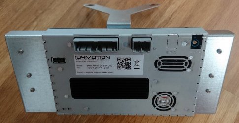

Hier schon mal die Teile für den Umbau.
Display noch mit Schutzfolie, Abdeckung und Adapterkabel, macht alles einen soliden Eindruck.

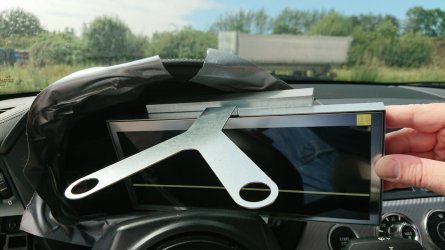

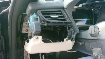

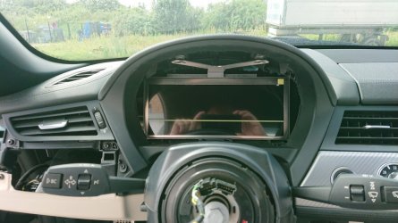

Um den Einbau zu erleichtern habe ich das Lenkrad und die Verkleidung mit dem Lichtschalter ausgebaut. Die Verkleidung um den Tacho herum sollte mit dickem Klebeband abgedeckt werden,
um Kratzer durch die scharfen Kanten des Displays zu verhindern. Habe ich leider etwas zu spät gemacht und die Verkleidung hat ein paar Kratzer abbekommen, man sieht es aber nicht mehr
so deutlich, wenn das Lenkrad wieder montiert ist.

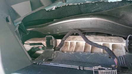

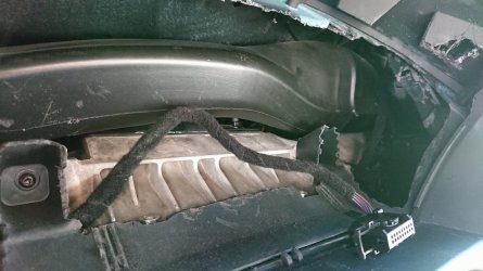

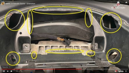

Die Ausschnitte im Kunststoff der Verkleidung hinter dem original Tacho, die in dem ID4Motion Video zu sehen sind, reichen leider bei weitem nicht um das Display einzubauen.
Ich habe dort ziemlich gewütet um Platz zu schaffen. Bin nach der Methode schweizer Käse vorgegangen : mit einem 5mm Bohrer nahe beianderliegende Löcher in den Kunststoff gebohrt und dann die Stücke herrausgebrochen.
Habe die Kanten danach leicht mit einem Schleifaufsatz bearbeitet, man könnte es auch ordentlicher machen, aber das sieht man sowieso nicht wenn das Display montiert ist.
Das Display muss leicht schräg nach links in die Öffnung geschoben werden und dann nach rechts ausgerichtet werden.

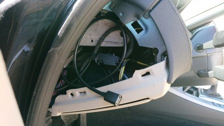

Den USB Anschluss des Displays für Updates habe ich mit einem 0,5m USB Verlängerungskabel auf die linke Seite hinter den Lichtschalter verlegt.
Man kann auf diesem Bild auch die Kratzer an der Abdeckung um den Tacho herum sehen, hätte ich früher abgeklebt wäre dass nicht passiert. In Echt sieht es aber nicht so schlimm aus wie auf den Fotos.
