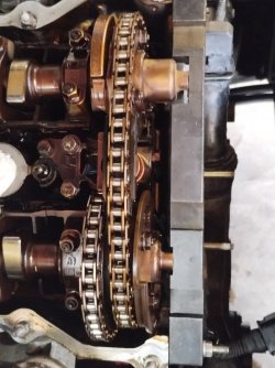

Nicht ganz. Wenigstens kontrollieren ob alle Einstellungen stimmen. Habe am WE meinen M54 gemacht. der Motor war nachweislich noch nie auf. Aber die Steuerkolben standen wie ein Sack Nüsse. Kein Wunder, dass der Motor im unteren Drehzahlbereichnicht lief.
Ja, ich weiß sieht übel aus, aber ich habe auch schon noch schlimmere Kandidaten gesehen. Übrigens, ein lückenloses Scheckheft war dabei. Taugt auch nur als schlechtes Beispiel.
Steuerkolben vorher
Vanos nach der Revision
Und die Steuerkolben jetzt.

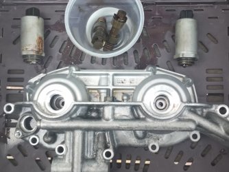

Jetzt läuft der Motor wieder wie am ersten Tag. Doch noch nicht alles verlernt. Das Thema wird immer wichtiger. Seit unserer letzten Aktion in 2018 sind ja auch schon wieder 6 Jahre vergangen. Und die Dichtungen sind bestimmt nicht besser geworden. In den letzten 7 Tagen habe ich 4 Vanos revidiert. Keinenitger O-Ring hat noch so ausgesehen wie er soll. Durch die Bank waren die inzwischen eckig und so hart wie die Teflon Ringe.
An Alle, die einen M52, M52TU oder M54 wieder auf die Beine stellen wollen. Achtet bitte auf den Spanner der Steuerkette. Mehr zum Spaß, als das ich es für echt notwendig gehalten habe, mal den Spanner ausgebaut. Sah Alles Top aus. Dann die neue Feder bestellt (man muss nicht den ganzen Spanner tauschen).
Das war die Günstigste, mit BMW original Teilen, durchgeführte Reparatur, die ich jemals gemacht habe. Steuerkettenspanner wieder in den Urzustand gebracht. Eine Sorge weniger. Das Foto zeigt eindeutig, wie stark die Feder nach gerade mal 140.000 km gestaucht ist. Links ist das Neuteil - Kostenpunkt 4,63 €
Wer sich noch an deas Erste Bild erinnert. Hier ist dieselbe, ausgebaute Vanos - bereits überholt. Der innere Zustand war nicht weit entfernt vom Neuzustand. Liegt in meinem kleinen Fundus und kann sofort weiter verwendet werden.
