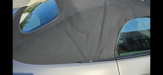

Verdeck - Faltenbildung?
Hilft dir sicherlich ein wenig weiter, aber nach fünf Jahren soll das normal sein???? Da hab ich ja Glück, dass meiner schon nach 18 Monaten so aussieht. Mein Vorgänger, auch ein Z4, sah nach drei Jahren überhaupt nicht so aus, das Verdeck war da immer noch tief schwarz ohne Scheuerstellen.

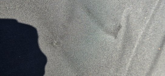

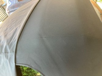

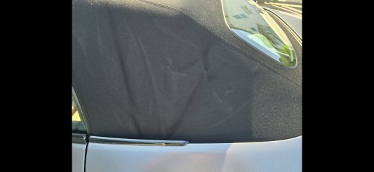

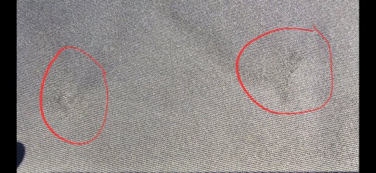

Hier mal ein paar Bilder,an 2 stelen jeweils auf beiden Seiten gleich,sind starke Abnutzungen,ich denke mal das da das Gestell reibt.

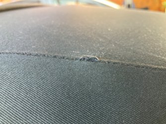

Mein Verdeck hat auch so eine Stelle in der Naht und ich frage mich ob das „normal“ ist, oder noch in der Garantie getauscht werden sollte. Habt ihr da Erfahrungen?

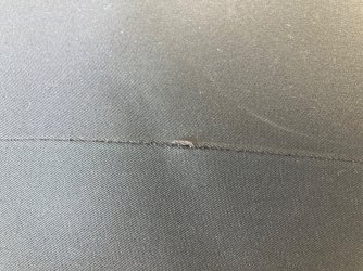

Ich bekomme jetzt ein neues Verdeck :(
Im Februar haben die Nähte noch wie in diesem Post beschrieben ausgesehen:
Post vom Februar
Jetzt sieht die Naht so aus:

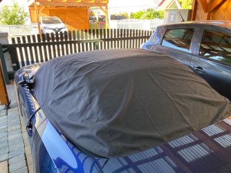

Zum Glück hatte ich den Verlauf des „Verfalls“ der Naht dokumentiert. Am Anfang wollte der Freundliche noch versuchen es auf einen Marder zu schieben, da ich ja nur ein Carport und keine Garage habe :mad:.
Zum Glück habe ich immer auch ein „Verhüterli“ drüber, dann waren die Diskussionen schnell vorbei:
BMW übernimmt 80% der Materialkosten von etwas mehr als 4K€.
Das Auto ist jetzt gerade mal 3,5 Jahre alt :confused:.
Wenn Euch also etwas beim Verdeck auffällt, sofort reklamieren ;).

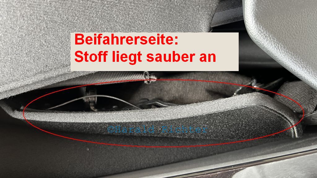

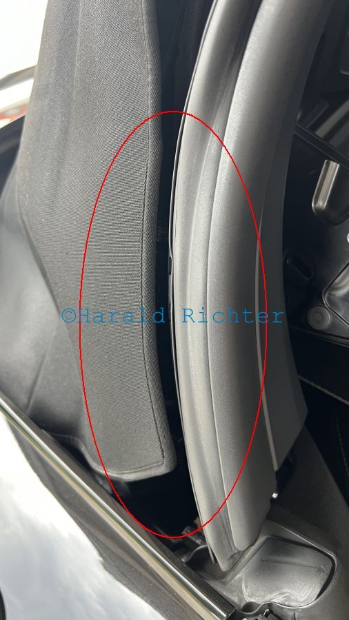

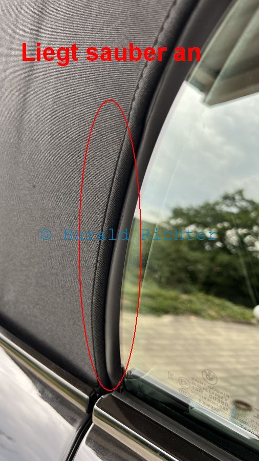

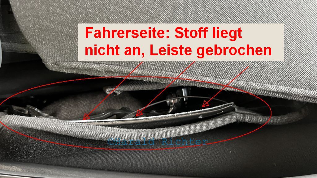

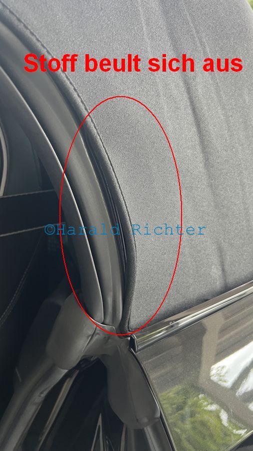

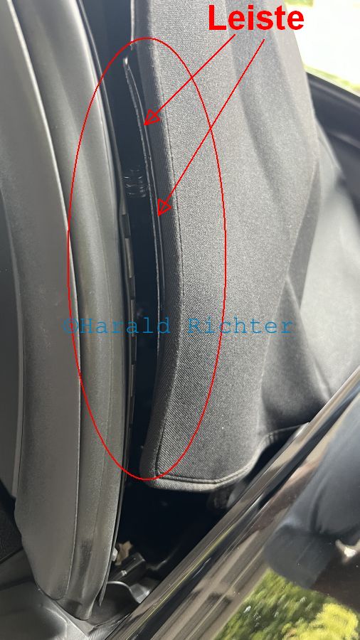

Am 27.02.24 auf Kulanz eine neue Mütze erhalten, jetzt haben wir das hier gesehen
Bin gespannt wie da nun reagiert wird, da der Schaden jetzt erst gemeldet wird. 9 Tage nach genau einem halben Jahr der Reparatur.
Diese Plastikleiste ist mit dem Dach vernäht und an den Halteblech einfach abgebrochen.
Materialfehler oder damals falscher Einbau?
Bin gespannt wie da nun reagiert wird, da der Schaden jetzt erst gemeldet wird, 9 Tage nach genau einem halben Jahr.
:maledevil:
Heute geht’s zum freundlich, mal schauen was er sagt, zur gebrochenen Leiste und möglichem Wassereinbruch während der Fahrt. Durch den Fahrtwind drückst den Stoff noch weiter weg.
Autohaus hat viele Fotos gemacht, der Monteur kam aus dem Staunen (negativ) nicht heraus und kann sich das nicht erklären, da die Montagepunkte ja alle vorgegeben sind.
Es wird ein Kulanzantrag für den damaligen Kulanzantrag aus Februar 2024 gestellt.
Warten ist angesagt.
Dann wurde noch festgesellt, dass die rechte Rückleuchte, ebenfalls schon mal auf Kulanz wegen feiner Risse getauscht wurde, ebenfalls wieder diese Risse zeigt. Auch hier wurde ein erneuter Antrag gestellt.
