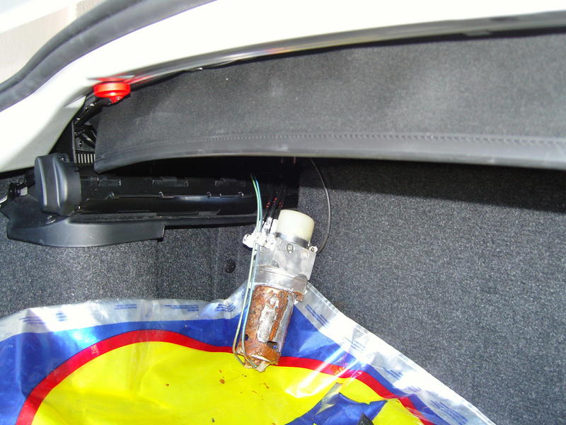

Es ist bei mir eindeutig die Verdeckpumpe, das hat das Auslesen des Fehlerspeichers beim :) ergeben. Sicherungen und Relais sind in Ordnung.
