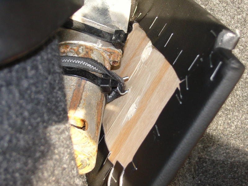

Hallo Christian!
Auf dem Bild Nr. 5 siehst Du zwischen den beiden Kabelbindern ein Gummiband (starker Hosengummi aus dem Nähkasten meiner Frau) das ich um die Pumpe gespannt habe. Auf der Innenseite meiner Abdeckung ( 8mm Sperrholz) habe ich einen kleinen Haken hineingedreht. Ich ziehe das Gummiband von der Pumpe weg und hänge es in den Haken ein und lass dann los. Damit zieht sich die Abdeckung wieder an der Pumpe fest und hält sehr gut.
Bei Bedarf auch leicht wieder abzunehmen.

Hallo Herbert,
na das nenne ich wirklich mal eine schnelle und innovative Lösung. Kann mir das gut vorstellen. Da hätte ich mir ja gar nicht so ein Aufwand machen müssen. ;x Naja, es führen halt viele Wege ans Ziel.
Foto werde ich mir trotzdem auf die Platte ziehen, also her damit. :7

Hallo Christian,
so schaut´s aus, einfache Sache aber es hält! :t

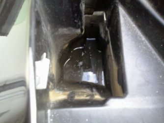

Ach ja: der Ablauf hat original ca 10 mm Durchmesser. Den habe ich erstmal kräftig erweitert, da bleibt kein Wasser mehr stehen.
