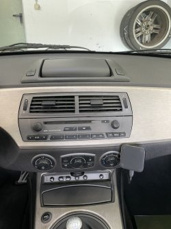

Ausgangssituation
Z4 E85 3.0i aus 2004
- kein AUX von Werk aus
- Navigationsgerät mit Klapp-Display
- Dension Gateway Lite BT -> Hierrüber AUX Eingang realisiert [Link]
- iPhone 12 pro
- Handyhalterung von Peak Design, USB-Versorgung über Dension Gateway [Link]

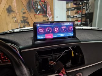

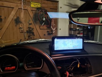

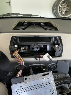

Einbau
Bitte seid wie bei allen Arbeiten vorsichtig, es lauern überall scharfe Kanten, über die sich die Hände und Arme sehr freuen :furious3:
Zu erst muss man das gesamte Radio ausbauen -> Anleitung.
Anschließend den Klappdisplay ausbauen, dazu muss hinten eine kleine Blende gelöst werden um die drei Schrauben lösen zu können.
Dann sind (hinter dem Lüftungsteil, welches dann schon ausgebaut ist) noch zwei Schrauben die das Display an der Vorderseite befestigen.
Ist alles gelöst, kann man den Display rausnehmen und die Kabel trennen.
Der neue "Kabelbaum" ist eigentlich selbsterklärend, wie er montiert wird, da die Stecker immer Eineindeutig passen.
Bei mir war durch das Dension Gateway am Radio bereits ein anderer Stecker montiert, aber auch hier gab es keinerlei Probleme und der neue Kabelbaum konnte einfach zwischen geklemmt werden.
Es ist in Summe einigermaßen fummelige die Kabel alle so unterzurbingen wie man es möchte.
Aufpassen muss man bei dem Hauptkabel, dass man es direkt so verbindet, dass man beim Einbau des Radios in den Schacht keine Kabel zwischen Führung und Radio hat.
Ich habe auch den "Aschenbecher" ausgebaut um dort unten auch einige Kabel unterzurbingen die ich zu einem späteren Zeitpunkt (Offene Punkte) noch verwenden möchte.
Außerdem habe ich in dem Bereich mein Dension Gateway liegen.
Ich habe die GPS-Antenne und die FM-Antenne an dem VioVox nicht montiert, GPS benötige ich nicht, da die Navigation nun über Apple Carplay läuft und für das Radio nutze ich noch das Originalsystem.
SIM oder eine zusätzliche SD-Karte habe ich nicht eingesetzt, das kann man aber ohne Probleme nach Einbau machen, da die Schächte an der Oberseite sitzen.
Wenn man alle Kabel verbunden hat, ist es ratsam vor den Zusammenbau das System einmal grob zu testen ob alles läuft und verbunden ist.
Bei mir hat, zu meiner eigenen Überraschung, sofort alles funktioniert wie ich es mir vorher vorgestellt habe.
Dann kann man den neuen Display einsetzen und anschrauben.
Die hinteren Schrauben sind etwas schwierig zu erreichen, da der Display jetzt feststehend ist und nicht wegklappt, aber es ist machbar.
Anschließend das BMW-Radio wieder einsetzen, dann die Lüftung.
Aschenbecher wieder zusammenbauen und fertig.

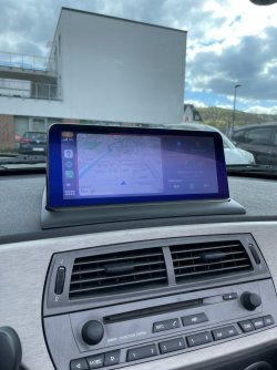

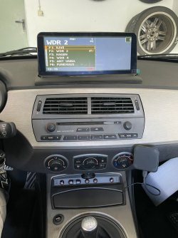

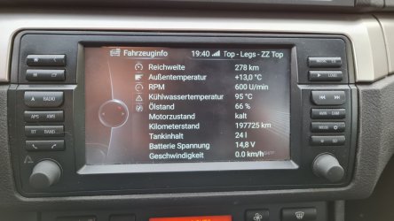

Optik / Darstellung
Optik ist immer eine Geschmackssache.
Wer 100 % OEM möchte, wird sich für solche Lösungen denke ich nicht interessieren.
Meiner Meinung nach, ist es durchaus gelungen das moderne Display in den Z4 zu integriene.
Ich finde auch, dass es deutlich besser ist, als die Lösungen der normalen DIN Radios/Displays anstelle des originalen Radios.
Die Halterung passt sehr gut in die vorhandene Öffnung des Klappdisplays.
Anti-Glare war für mich im Roadster gesetzt, da schon das Display von meinem iPhone in der Sonne schwer abzulesen ist.
In der Sonne hat der Display einen blauen Schimmer ist aber trotz voller Sonne noch einigermaßen ausreichend gut abzulesen.
Die Auflösung von dem Display ist sehr gut und es wird alles scharf dargestellt.
Das Originalmenü (BC, Radio, etc.) wird etwas verzerrt (breiter) dargestellt.
Für die Sachen die ich darüber noch mache, eigentlich nur Radio höre, ist das vollkommen ausreichend.
Fingerabdrücke sammeln sich mit der Zeit, so wie auf jedem Display, an, können aber auch gut wieder entfernt werden (Mikrofasretuch etc.).

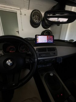

Die Sicht beim Fahren ist nun anders als mit dem Klapp-Display.
Die rechte vordere Seite der Haube ist nun "schlechter" einsehbar, zumindest so wie ich im Auto sitze (1,86 m, M-Sitz ganz unten und ganz hinten).
Also ist es vor allem bei rechtskurven eine kleine Umstellung.
Für mich ist es eine reine Gewöhnsache, es ist halt anders als vorher.
Bedienung / Funktion
Die gesamte Bedienung des System erfolgt über Touch und nicht über den ursprünglichen Drehregler am Radio, außer in der Ansicht des Originalsystems.
Heißt, die Bedienung des Bordcomputers, Radio etc. erfolgt so wie immer über den Drehregler.
Das Touchdisplay funktioniert wie jedem Handy sehr genau und schnell.

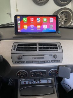

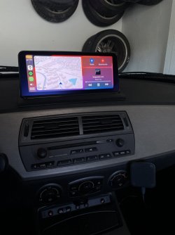

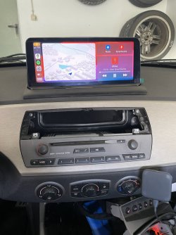

Apple Carplay
Carplay wird über die App zlink realisiert.
Nach dem Hochfahren des Systems und der Kopplung des Handys startet Apple Carplay (zlink) automatisch.
Bei mir verliert er nach ca. 1 Minute nochmal kurz die Verbdinung, ich vermute, dass es daran liegt, dass sich mein Handy auch mit OOONO und meiner Apple Watch per Bluetooth verbindet und es daher kurze Abbrüche gibt am Anfang.
Danach läuft die Verbindung sehr stabil.
Der Hersteller empfiehlt auch, dass man nur das Android-System mit dem Handy verbindet, sonst nichts.
Mit der kurzen Unterbrechung kann ich aber sehr gut leben.
Ansonsten läuft Carplay so wie Carplay bei allen anderen Systemen auch funktioniert.
Aufgrund des breiten Displays finde ich die Darstellung gelungen.
Linke Seite -> Google Maps
Rechte Seite -> Musik, Spotify etc. und zu Beginn aktuelle Kalendereintragungen
Die Lenkradtasten laut/leise und nächster/vorheriger Song funktionieren bei mir.
Also kann man ganz bequem den nächsten Song bei Spotify etc. anwählen.

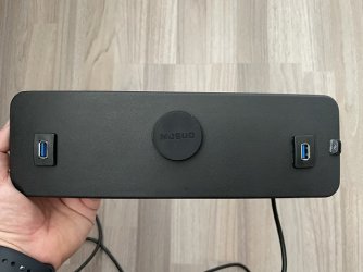

Da noch zwei USB-Eingänge vorhanden sind, werde ich mir diese in die Blende (Teil 3; BMW 10279536) einbauen.
Dafür werde ich einen Adapter in dieser Art verwenden.
So kann man auch noch ein weiteres Gerät mit Strom versorgen oder auch Musik etc. abspielen.

Schöner Bericht.

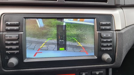

Ich hab das Ganze auch gerade hinter mir. Die Verlegung der Kabel ist schon eine Herausforderung. Ich habe dafür das Handschuhfach ausgebaut das hat die Sache sehr vereinfacht.
Ich habe auch eine Rückfahrkamera verbaut. Leider konnte ich kein Kabel legen weil ich einen Gastank im Kofferraum habe. Die Funklösung die ich gewählt habe ist leider nicht gut. Sobald sich das Auto in Bewegung setzt ist das Bild nicht mehr zu gebrauchen.

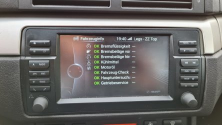

Was ich empfehlen kann ist dieses Resler Modul damit kriegt man sehr viele Informationen in der App angezeigt und ich habe es jetzt so gelöst, dass beim Einlegen des Rückwärtsgangs die Anzeige der PDCs eingeblendet wird und diese über farbliche Symbole und die Entfernung zu einem Hindernis je Sensor anzeigt.
Ich nutze das System mit SIM-Karte und benutze damit auch das Navi bzw Radio über Internet da wenn man BMW original Radio hört die Navi Ansagen leider nicht durchgeschaltet werden.
Nach langem konfigurieren habe ich es auch hinbekommen dass die Tasten des Lenkrades funktionieren zumindestens zum Steuern der Radiosender vor und zurück.
Ansonsten finde ich das System auch super es ist genau das was ich gesucht habe und hebt die alte Karre noch mal in ein modernes Multimedia Zeitalter.
Ich nutze das System mit SIM-Karte und benutze damit auch das Navi bzw Radio über Internet da wenn man BMW original Radio hört die Navi Ansagen leider nicht durchgeschaltet wewerden.
Gut zu wissen...aber logisch. Ich benutze im anderen Auto einfach das Handy per HotSpot Automatik als selbigen....obwohl ich mir extra mal eine Datenkarte geholt habe. Spart Kabelage. ;)

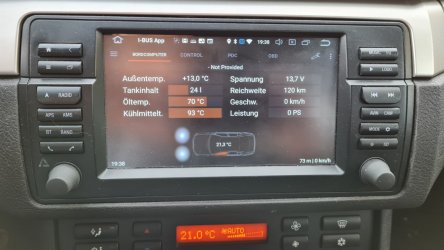

Das mit der Rückfahrkamera wundert mich. Habe ich im E46 Ci auch drahtlos (die Leitung durch die Gummitülle vom Kofferraum zu fädeln mußte ich nicht haben) und funktioniert seit Jahren bestens.
Reslermodul auf alle Fälle. Am besten in Kombination mit dem passendem OBD Dongle und DeepOBD. Dann wird auch die Öltemperatur angezeigt.
...bei Bedarf geht sowas auch im aktuelleren Design.
....ja, sind E46 Bilder.
...das Zeug für den Zetti ist noch in der Produktions- und Probierphase.:whistle:

Die Öltemperatur bekomme ich trotz Obd Modul nicht angezeigt, ist mir aber auch nicht so wichtig.
Wie habt ihr die PDC Anzeige über das Kamera Bild bekommen? Das geht bei mir nicht, egal was ich einstelle.
Und ja Herr Trabandt von VioVox EU hat diese Halterung für den Einbau in die Klappdisplay Mulde selbst entwickelt. Daher ist VioVox der einzige Hersteller von diesen Teilen.
Die Abstandsanzeige vom PDC ins Kamerabild wird von der I-BUS App eingespielt. Was ich da eingestellt habe, müßte ich im E46 mal nach sehen.
Die Öltemperaturanzeige in der I-BUS App braucht wiederum z.B Deep OBD als "Zuspieler", da die Daten bei der E46 / E85 Plattform (beim E39 oder E60 geht es zB. direkt) nicht auf dem "angezapften" BUS liegen.
Wichtig ist da (wenn es drahtlos sein soll) das richtige OBD Modul (nur die von Ulrich Holeschak!) zu nutzen, sonst funktioniert es nicht.

Zum Thema PDC Abstandsanzeige...
Das einzige Häkchen was ich überhaupt in den Einstellungen gesetzt habe ist POP UP zulassen.
Dann wird der Abstand eingeblendet.
Ja das Häkchen für die PDC Anzeige hab ich gesetzt aber es geht leider nicht. Ist aber auch nicht so schlimm, die Kamera funktioniert ja und das Piepsen ja auch.
Das OBD Bluetooth Modul von i bus hab ich und auch schon mehrfach mit denen geschrieben aber auch das will irgendwie nicht.
Nee die zeigt im Moment fast gar nix an. Ich hab aber das Gefühl, dass das erst nach dem Einbau des Resler Moduls so ist. Vorher hab ich mehr Werte auslesen können. Aber die Öltemperatur war nicht zu finden. Die Jungs haben mir dann eine eigene Config geschickt bei der das gehen soll aber das funktioniert irgendwie noch nicht.

  • USB-Anschlüsse
    Ich habe die beiden noch vorhandenen USB-Eingänge nun in die Blende unter der Klimabedienung eingebaut.
    Man sieht sie in normaler Sitzposition nicht, kommt aber gut dran.
Bei VioVox gibt es ja einige Konfigurationen, das Display erscheint mir logisch bei den Prozessoren und RAM + Speicher bin ich mir allerdings unsicher weil ich keine Erfahrungswerte habe, wieviel hier tatsächlich benötigt wird? Wer hat sich was bestellt und seid ihr glücklich oder evtl unzufrieden?
Meine Bedürfnisse wären eh nur CarPlay und da geht ja an sich alles über den Handy Speicher (Playlists und Google Karten) sofern ich das richtig verstanden hab?
Ich habe das Snapdragon 662 und kann bisher nichts negatives feststellen.
Speicher gebe ich dir recht, kann man zur Not auch noch über eine SD-Karte erweitern.
Ich habs auch endlich gewagt. Wieso zum Geier hab ich das nicht schon früher gemacht!?
Kann ich euch sagen, weil ich Angst hatte, dass mir die Auflösung von 1280x480 Pixel nicht ausreichen wird. Jetzt muss ich sagen, das reicht locker8-)
  • Getreu dem Motto viel bringt viel habe ich das Komplettpaket mit max CPU, RAM/ROM und Cabrio Display gewählt.
  • Ich habe die 4G und GPS Antenne nach rechts Richtung Frischluftdüse gezogen und bin von dort in die A Säule rein.
  • Die beiden USB Kabel habe ich ins Handschuhfach gelegt (dazu das Handschuhfach ausgebaut und die Kabel durch das Loch, wo der Lifter durchgeht, gezogen)
  • Das Mikrofon habe ich nach links zum Tacho gezogen (lag dort allerdings schon vorher, weil ich Zemex im Einsatz hatte)
  • Standardmäßig schaltet das Gerät bei Einlegen des Rückwärtsgangs in das original BMW Betriebssystem. Da ich keine Rückfahrkamera habe, wollte ich das natürlich deaktivieren. Man muss dazu in den Einstellungen des Android Systems den Kameratyp auswählen. "Keine Kamera" gibts da aber gar nicht :-) Ich hab dann einen der vier Einträge genommen, der überhaupt gar nichts macht, wenn ich den R Gang einlege (glaube er heisst 360 Grad Android Kamera)
  • Das Boot Logo von VioVox lässt sich über das Erweiterte Einstellungsmenü (gesichert mit Passwort) einfach auf ein BMW Logo ändern.
Bisher bin ich total begeistert. Nutze allerdings das Android System nicht nativ, sondern hauptsächlich Apple Carplay. Dies widerum ist über die vorinstallierte App ZLINK realisiert und funktioniert vollkommen automatisch.
