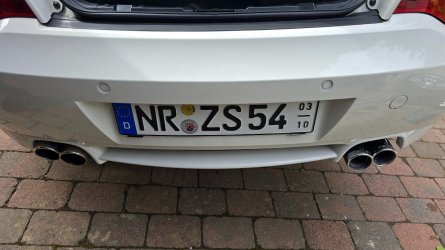

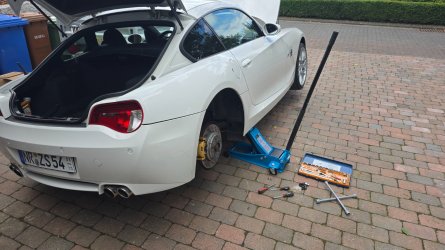

Am heutigen Samstag hatte ich mal ein bisschen Zeit zum schrauben. Endschalldämpfer und hintere Radhausschalen wurden gewechselt.
Wie ich in einem anderen Post hier im Thema schonmal schrieb, waren die alten Radhausschalen von zu starkem Einfedern etwas in Mitleidenschaft gezogen worden und zur Kotflügelkante nicht mehr 100% verschlossen. Da sich dahinter dann natürlich gerne Dreck sammelt und das ganze Gemenge in Verbindung mit Feuchtigkeit dann irgendwann das Blech angreift, habe ich die Schalen heute ausgetauscht.

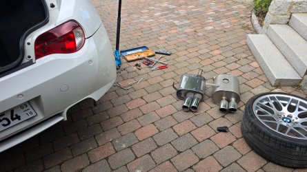

Außerdem gab's Endschalldämpfer von Remus mit E-Nummer. Die bisher montierten ESD von HMS klingen wirklich fantastisch, sind jedoch wirklich kernig laut im Kaltstart und unter Volllast und haben leider keine Zulassung. Ich hätte sie gerne drangelassem, hatte jedoch Bedenken, bei einer Kontrolle an einen findigen Beamten zu geraten, der mir je nach Tagesform den Wagen erstmal stilllegt. Ich weiß, worst-case-Szenario, aber ich will an der Stelle gerne sauber sein.
Die Remus ESD klingen ein wenig dumpfer, sind nicht ganz so aufdringlich laut, liefern aber dennoch einen schönen kernigen Sound. Deutlich kräftiger als die originalen ESD.

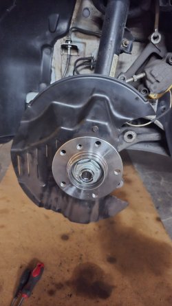

Bei der Gelegenheit alles gründlich gereinigt, Bremsscheibendicke gemessen und Radlager gecheckt. Alles frei von Spiel. Ich habe jedoch in Linkskurven ein "wummernd-reibendes" Geräusch, das ich auch in einer leichten Vibration im Lenkrad spüre. Ich dachte an Radlager vorne rechts. Das ist aber komplett ohne Spiel. Hat jemand ne Idee, was das sein könnte?
Erstmal die Karre nach oben...
ESD tauschen
Links HMS, rechts Remus. Optik geht auch klar.
Trotzdem das Radlager! Hatte ich Anfang des Jahres am Daily meiner Frau auch: deutliches Wummern in Kurven, aber aufgebockt weder Spiel noch Geräusche feststellbar.
Erst beim Austausch offenbarte sich dann das leicht rostige Lager, seltsamerweise sogar auf der entgegengesetzten Seite zu der, die ich in Verdacht hatte...
Danke für die Rückmeldung. Neue Radlager sind bestellt 👍

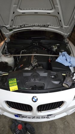

Heute hab ich den Zetti aus dem Winterschlaf geholt.
Erstmal frisches Motoröl + Filter bei nun 130660 Km. Er bekommt Agip Racing 10W60 und nen Mann-Filter.

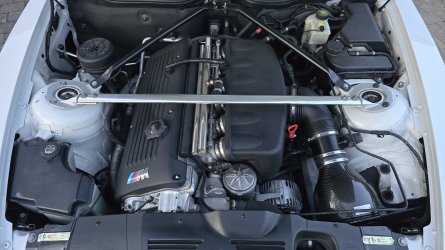

1. Einbau Eventuri Intake
2. Wechsel der vorderen Radlager + ggf. Bremsscheiben u. Beläge falls die Vibrationen beim Bremsen mit dem Radlagerwechsel nicht behoben sein sollten.

Danke für den Tipp, das mache ich auch noch. Habe jedoch in Linkskurven den typischen wummernden Klang eines defekten Radlagers.
So - Radlager VA sind gewechselt,das Wummern in Linkskurven erwartungsgemäß weg. Die leichten Vibrationen beim Bremsen sind weiterhin da. Ich werde nun Scheiben samt Beläge tauschen und schauen ob's dann weg ist. Ansonsten vielleicht ein Achslager. Habt ihr hier Ansätze?
Außerdem ist das Eventuri eingezogen. Macht Spaß!
