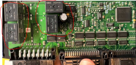

fürs Forum habe ich mir überlegt, eine vorbeugende GM5 Relaistausch Angebotsaktion zu starten (gültig bis 30.06.2025).
Jeder, der sein GM5 bis zum 30.06. zugeschickt hat, bekommt alle 4x Siemens/Tyco Relais (Z4 hat Low Variante mit 4 Relais in Summe) für rabattierte 130€ statt eh schon forums-rabattierte 150€, zzgl. 7 Euro Rückversand. (NEC Relais kosten 10€ je Funktionspart, statt sonst übliche 20€ Aufpreis)
Wer noch seine ersten Batterien im Schlüssel hat, kann gerne direkt einen Schlüssel mit dazu legen. Akkuwechsel kostet dann 30 statt 35 Euro als weiteres Kombi-Angebot

Wenn jemand nicht weiß, ob er NEC oder Tyco hat, zahlt er erst einmal nur die Variante mit Siemens/Tyco und kann dann im Nachgang, wenn ich das GM5 hier habe und sehe, dass es NEC sind einfach 20€ nachzahlen
Gründe, die für einen vorbeugenden Wechsel stehen:
Warum der Relaistausch vor allem bei Coupes und Cabrios immer Sinn macht, liegt an der bei jeder Tür-Öffnung sich absenkenden Scheibe und bei Cabrio dazu das runterfahren der Fenster beim Öffnen des Verdecks. Daher sind die Relais der Cabrios und Coupes (egal ob Z4 oder E46) besonders oft verschlissen.
Die Relais sind halt Verschleißelemente und müssen mit der Zeit ausgetauscht werden.

Hallo, ich würde es zu dir schicken. Zusammen mit einem Schlüssel ;) Ich habe die NEC Relais, sind die 10€ pro Relais? Grüße
Gerne.
Nein nein, nicht 10€ PRO Relais ;) sondern für alle 4 Stück sind es zusammen 20€ extra. (Also pro Funktion (Zentralver. hat 2 Relais & Fensterheber hat 2 Relais) 10Euro)

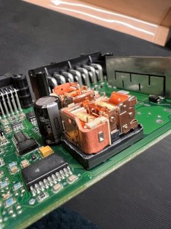

Tausend Dank an @Guggag/Andre der alle 4 Relais auf meinem Grundmodul erneuert hat.🙌🏻 Ich kann wirklich nur jedem raten, die Relais nach mittlerweile 20 Jahren +- erneuern zu lassen, denn es es ist absolut essentiell und jeden Cent wert.
Hintergrund: Die Kontaktstellen der Relais verschleißen aufgrund der Inanspruchnahme mit der Zeit und können so nicht mehr zuverlässig Öffen/Schließen.
Das zeigt sich dann bspw. in:
-deutlich sinkender Abnahme der Signalreichweite der Schlüsselfernbedienung
-sporadischem Verwehren von Öffen/Schließen der ZV, selbst unmittelbar vor dem Fahrzeug mit der Schlüsselfernbedienung
-Geisterfenster: hatte ich selbst öfter mal, dass beim Öffnen einfach die Fenster hier und da selbstständig komplett runter,-und hoch oder nur runterfahren
Da ich den unmittelbaren Vergleich habe, kann ich das so bestätigen. Vorher, Nachher mit neuem Schlüssel/neuer Batterie und Nachher mit neuen Relais im Grundmodul. Der absolute Knaller: die Signalreichweite der Schlüsselfernbedienung hat sich enorm verbessert, ich würde sogar behaupten verzigfacht. Natürlich hängt es auch davon ab, ob Autos neben einem stehen, vor allem bei mir sehr nahe neben mir in der Tiefgarage oder die Fernbedienung freie Fläche aufs Auto hat. Aber die Reichweite hat sich bei mir locker auf 15-20m verbessert.
Das hatte ich vorher so nicht erwartet, grandios und der Beweis dafür, dass es nicht am Schlüssel, sondern immer an den alten Relais liegt!

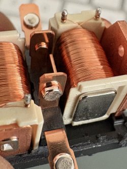

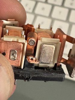

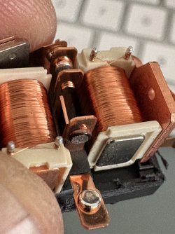

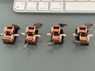

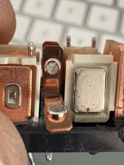

Nach dem Ausbau (bei abgeklemmter Batterie empfohlen!) kann man weiterfahren. Das habe ich selbst praktiziert. Ist aber nicht wirklich angenehm, weil man erstmal merkt, was man alles nicht mehr hat, eben auch keine Scheibenwischer und dessen sollte man sich bewusst sein. Ansonsten sowas gerne machen, wenn der Zetti sowieso nicht bewegt werden muss und das trifft ja bei vielen zu.
Ich hatte Andre gebeten mir die alten Relais mitzuschicken. Diese habe ich dann geöffnet, weil mich der Verschleißzustand doch schon sehr interessiert hat und siehe da, wie gedacht: Vor allem bei 2/4 Relais gab es doch enormen Verschleiß. Vor allem an den inneren Kontakten. Ich gehe davon aus, dass diese beiden Relais für Zentralverrieglung & Co zuständig waren, während die anderen beiden Relais deutlich weniger Verschleiß aufweisen und somit die Relais der Fensterheber sein dürften.
