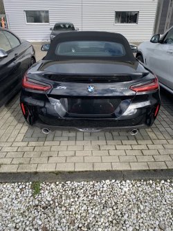

Sind für das hintere Kennzeichen eigentlich Löcher im Blech vorgesehen ( Kunststoffpfrofen oder Ähnliches ) oder bohrt der Freundliche da ins Blech Hab den Vorgängern ehrlich gesagt nie geschaut.

Also von den Bildern, die ich bisher gesehen habe, würde ich behaupten, dass hinten zwei dieser Kunststoffteile eingearbeitet sind die eine Aufnahme der Schrauben vorsehen...
In die Heckschürze werden die Blechschrauben genau so "fachmännisch" vom Azubi der Werkstatt geschraubt wie vorn auch. Sollten die Kennzeichenträger mal wieder demontiert werden, zeigt sich ein "Schweizer Käse". Aber fällt ja zunächst nicht auf.....der Kunde ist vom Hof, erledigt.
Die hintere Schürze ist ab Werk so glatt wie die Frontschürze, daher habe ich beide Kennzeichen per Klett, ohne Halter montiert. Da an der Frontschürze nur 9cm Höhe an Montagefläche zur Verfügung steht, nur diese am Kennzeichen per Klett nutzen die untere Teilfläche bleibt frei und steht leicht über.
Das glaube ich nicht ,ich bin da auf der Seite von Chaton . 1. vorne ist Kunststoff und hinten ist glaube ich Blech .
Ich habe mir mal die Mühe gemacht und Bilder rausgesucht. Ich bin der Meinung da sind Kunststoffbuchsen drin.7F92C418-061F-4A41-B93E-4C3937F7FC4A.jpegIMG_9796.JPG
Blech? Ist doch Kunststoff das alles.
Eventuell zur Verstärkung?
Vorne gibts ja auch dieses Verstärkungsteil, welches mit 5 Schrauben befestigt wird. Dies wird weltweit nicht überall gebraucht, evtl ist es deshalb ein extra Teil. Hinten fahren glaub alle Kennzeichen, da könnte diese Variante (2 Gewindeniete statt Extrahalter + 5 Schrauben) günstiger sein.
Da sind Vertiefungen im Kunststoff...damit Menschen mit einem Knick in der Optik an der korrekten Stellen evtl. Schrauben eindrehen. Also um das zu erkennen muss ich noch nicht einmal Maschinenbauing. sein. Aber da fragt man sich warum der "Fachmann" aus der Werkstatt noch mal mehrer Schrauben eindreht, sowohl vorn, als auch hinten.....könnte ja abfallen.
Hat sich bei den hinteren Kennzeichen ein Verfahren etabliert? Genügen die Vorbohrungen oder würden noch andere Löcher gebohrt die man mit Anweisung verhindern sollte. Hatte bei den vorherigen Fahrzeugen einfach immer nur gesagt, die sollen das ohne Halter anbringen.
