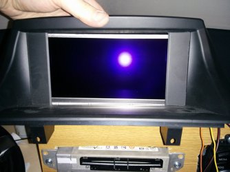

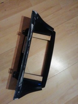

- Blende neu
Ersten Prototyp mal gegossen, nachdem die Modelliermasse nach sehr vielen malträtieren und dünner schleifen doch an Ihre grenzen kommt.
Das Gießharz habe ich schon auf 1-2mm runtergeschliffen an div. stellen und ja, es hält, die haltenasen halten ebenfalls was aus :thumbsup:
Leider gehts bei der Lüftung ein wenig eng zu, da müssen dann die kleinen, unnötigen stege auf der hinterseite mit der feile ein wenig abgeschliffen werden, damit die blende an den stellen nicht zu dünn wird (ca 1,5mm statt 0,5mm mit den stegen)

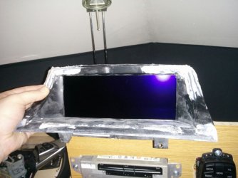

- Monitor

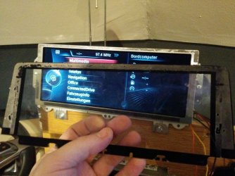

heute mal das Glas abgenommen mit einem teppichmesser, leider dann ein wenig zu weit gebogen und es ist gesprungen (naja was solls wird ohne glas sicher besser leserlich sein im sommer)
nachdem ich nun die schablone hab für den cutout, wird morgen mal das uk-amaturenbrett angezeichnet 8-)
von den 1. abmessungen her muss das gehäuse 1,5cm gechoppt + 1cm tiefer und die seitlichen teile vom 7" tablet ausschnitt geschnitten werden (cutout im amaturenbrett ist ca. 17cm tief, das gehäuse nur 16cm :giggle:)
fad wird mir nicht :cautious:
wenigstens rennt die software schon recht gut am schreibtisch, wenn die mouserteile da sind heißts steckbrett bestücken und schutzgehäuse für´s auto bauen :O_oo:

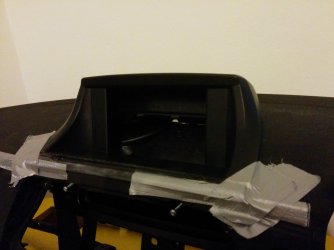

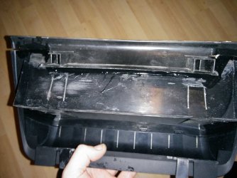

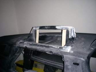

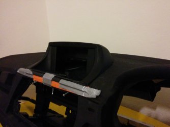

passt eigentlich ganz gut, die "kante" vorne vom alten CID hab ich übernommen, da das loch im amaturenbrett vom Monitor sowieso bis zur kante geht, das e87 gehäuse würde ein wenig überhängen, wenn man es nicht kürzt, die befestigungspunkte sind ebenfalls vom alten monitor übernommen :thumbsup:
vorne heißts eigentlich nur kanten schleifen, das letzte foto ist im geklebten zustand, habe tangit genommen, bin gespannt 8-)

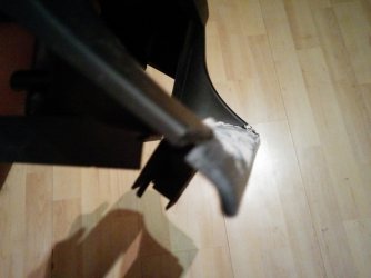

und wenn sowas passiert:
heißts sehr ruhige hand, ordentliche vergrößerung und eine sehr gute lötstation :O_oo:
sollte man alles bedenken, sonst bleibt´s eher was für nerds und bastler, das will ich aber nicht...
teufelszeig das tangit :sneaky:

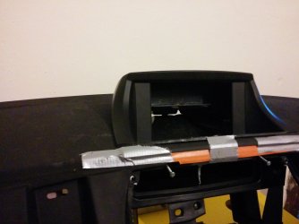

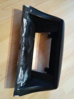

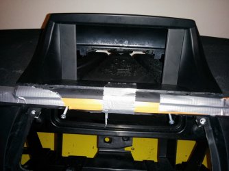

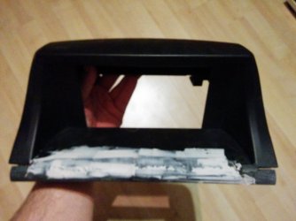

mal die kante in der mitte plangeschliffen und verspachtelt, deutlich angenehmer als bei der blende weiterzumachen - bis jetzt zumindest :whistle:
1x gechoppt und geschliffen ;)
zum vergleich ein original:
morgen noch die oberkante choppen um 5-8mm:whistle:

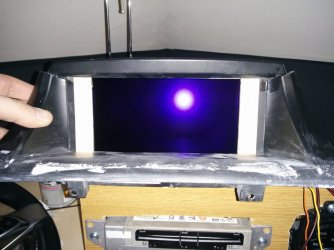

hab ja noch das aktuellste foto vergessen ;)
