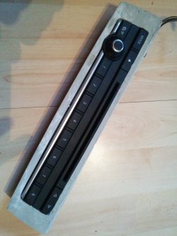

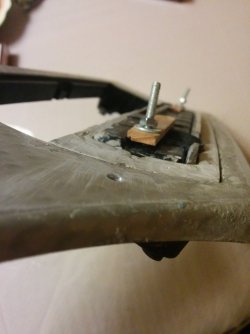

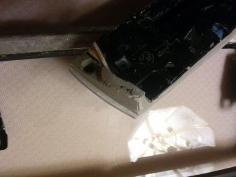

anbei 4 bilder nach dem oberflächenschliff... jetzt geht´s an die details im hintergrund ;)
wie man sieht ist die zentrierung von meinem 2. bedienteil ein wenig größer, muss noch überlegen, ob ich nun die blende oder das bedienteil modifiziere, wenns final ist...

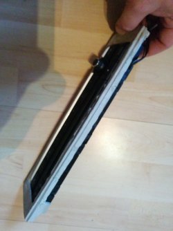

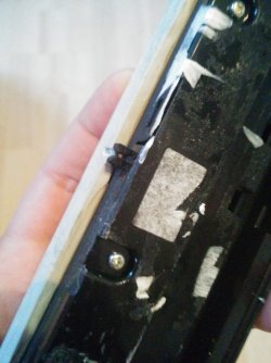

anbei ein wenig detailschleiferei + spaltmaße...
auf der oberseite gibt es dann ebenfalls eine kante wie unten, muss noch überlegen, wie ich die am besten stabilisiere oder das drahtinlay perfekt gerade bekomme..
morgen geht´s dann weiter mit der hinterseite 8-)

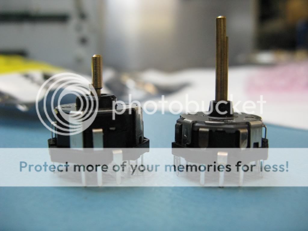

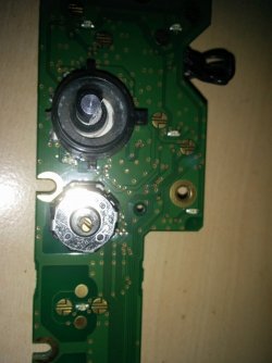

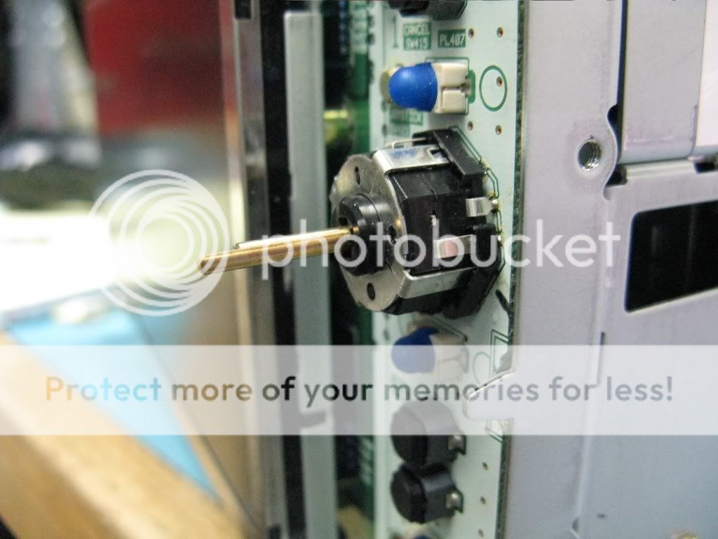

post aus UK ist da 8-)
zu den bildern muss man glaube ich nicht viel sagen... beim joystick/encoder ist wie vermutet alles auf der achse - ist schon mal super, aber die achse ist doch sehr dünn... :poop:
dafür halt nur unter 20,-- statt 60,-- für den grayhill... mal schauen, wo der alps normalerweise eingebaut wird...
nachtrag:
wird anscheinend bei chrysler im navi eingebaut und nachdem es eine guidelines gibts alá howto fix the broken knob... :confused:
funktioniert so:
der "alte" ist der längere - stimmt wieder positiv ;)
dafür will man bei ebay USD 25,--... kommt man langsam wieder richtugn grayhill preis :thumbsdown:

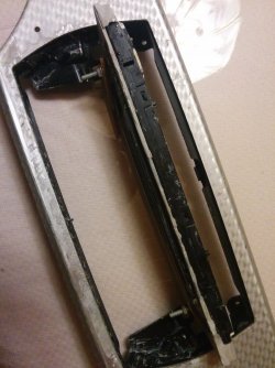

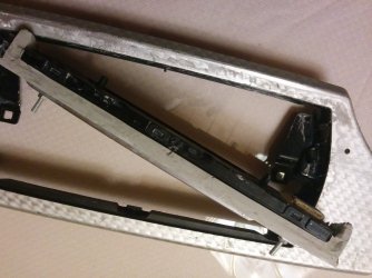

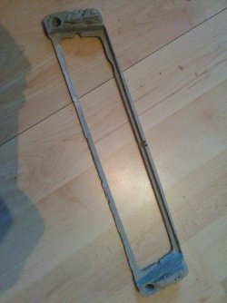

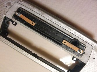

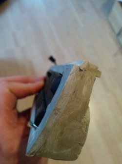

1x mit schöner blende, ausgeschnittener nase und der oberen kante mit einer halben halterung zum anschrauben bei der dekorblende ;)
dann tragen wir mal spachtel auf :whistle:

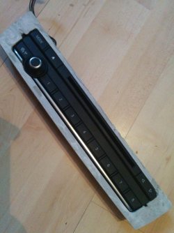

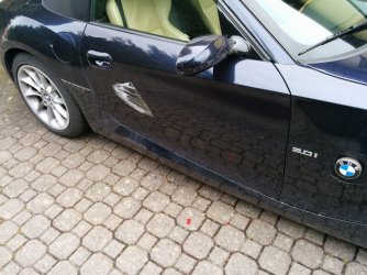

nachdem mir die post vor ein paar tagen einen parkschaden "gebracht" hat :maledevil: (die post bringt allen was ;))
gabs nun heute bis am abend einen 2er active tourer (danach hoffentlich keinen e46 automatik, welchen sie mir BMW zuerst andrehen wollte :j... kann doch nicht sein bei neuer tür, neuer spiegel + lack + arbeitszeit, einen alten ersatzwagen zu bekommen... nebenbei 4 jahre kunde und schon einiges an kohle dort gelassen... )

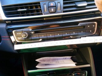

hat ein nettes radiobedienteil, ein wenig kleiner als das vom F25, ob die stecker gleich sind oder das bedienteil schon can-bus kann weiß ich leider nicht, würde sich aber im zetti auch gut machen :thumbsup:
gebrauch noch keines gefunden (neuteil bei leebmann um 100,--... ein richtiges geschenk ;)), neu werd ich´s mir nicht kaufen, mal schauen, falls alles läuft im auto als revision 2 oder option zum anderen...

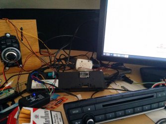

wie auch immer, heute mal ein wenig mit dem lin-bus vom bedienteil gespielt (im hintergrund liegt verkehrt das klimabedienteil)... und nachdem es sowieso frostig ist in der werkstatt auch eine schöne abwechslung 8-)

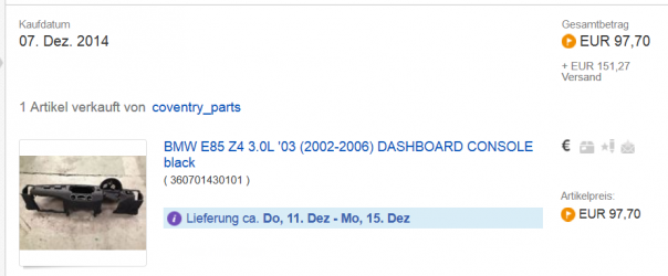

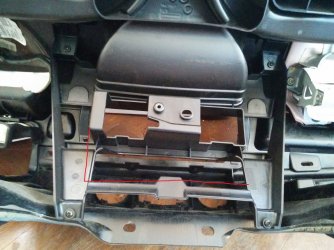

so, das amaturenbrett ist gekommen 8-)
zum glück ist es eine schöne strebe mit 4 befestigungsschrauben, wenns ordentlich gemacht werden soll, heißt es 1x strebe neu :O_oo:
nachdem das radio ein wenig schräg ist muss auch die dicke vom klimabedienteil + stecker berücksichtigt werden..
hoffe das nbt muss nicht tiefer als der schacht ist, dahinter sitzt bekanntlich eine stahlstrebe...

das NBT soll in den Radioschacht passen? ist da nicht der Klimakasten im Weg? wäre mir neu, dass man den da irgend wie unter bekommt. Bin sehr gespannt :t. Habe aber den Sinn des neuen Armaturenbretts noch nicht so ganz verstanden :ninja:
Das Bedienteil vom Active Tourer hat natürlich auch keinen CAN, viel zu wenig Nutzen an so nem Bedienteil CAN zu betreiben. Spricht ja eh nur mit dem Radio.

Was meinst du? das Klimabedienteil oder irgend ein anders bauteil? Habe leider nur ein Foto gefunden von einem komplett ausgeräumten zetti :confused:
Naja Sinn vom UK-Amaturenbrett ist ansich nur ein kompletter Testaufbau und ob alles passt, ich will einfach nicht den Maritim zerlegen und dort rumschnippeln am Amaturenbrett, ist mir einfach zu schade...
So, der LinBus redet schon ein wenig, zwar noch mit classic Checksum und nicht der Enhanced aber weit ist es nicht mehr, dann wird der LinAnalyser durchs Bedienteil ersetzt :sneaky:
Hab ich mir fast gedacht, dass das Active Tourer Bedienteil ebenfalls auf LIN basiert. Interessanterweise wirft das Audio Bedienteil mehr Can-Codes über das Klimabedienteil raus als das Klimabedienteil selber :whistle:
