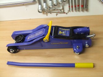

Habe mir einen sehr günstigen Wagenheber geschossen der extra für tiefer gelegte Fahrzeuge ist. Klar kann man für so ein Ding 300 Euronen ausgeben.
Man bekommt die aber auch für 45,- Teuro. Dann muss man aber noch ein bisschen Hand anlegen. Wenn ich das gemacht habe schicke ich mal ein Foto.
Den Puck mache ich dann passend für den Teller des Wagenhebers, das sollte gut funktionieren und nicht viel kosten. :) :-)

Für die, welche ihre Z günstig ein Beinchen heben lassen wollen dieser Tipp:wagenheber.JPG
Muss nach dem Kauf etwas nach gearbeitet werden: ein paar Unterlegscheiben um das unnötige Spiel zu verringern, ein bisschen Fett und einen Knebel für die Ablassschraube
und fertig ist ein gebrauchsfähiger Wagenheber für ganze 45 Euronen. Da kommt noch der Puck drauf und dann tut er dem Z auch nicht weh. :d

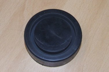

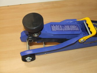

Kleiner Nachtrag an dieser Stelle. Der Tipp mit dem Eishockey Puck aus den Weiten des Internets war super.
Meine Kumpels haben mir eine Nut gedreht, 5 mm breit, 10 mm tief.
Jetzt passt er perfekt auf den Wagenheber, kann nicht verrutschen und das Gummi ist weich genug das nichts am Z
kaputt gehen kann. Der Puck hat in der Bucht 3,50 inkl. Beförderung gekostet.
Jetzt kann ich einen heben. :t
