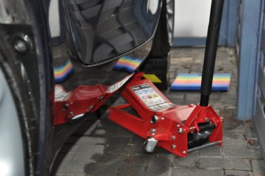

Kurzer Nachtrag:
In der Winterpause habe ich nach langem suchen den für mich passenden Wagenheber gefunden:
https://www.stabilo-fachmarkt.de/rangierwagenheber-2-75-to-flache-bauart-rw2750/a-296422/
Vorteile: niedrig, stabil Stand, extremer Hub, gutes Preis-Leistungsverhältnis
Nachteil: sehr schwer
An dem Teil ist alles extrem, auch das Gewicht. ;) Der Versand ist mit 30 Euronen daher nicht gerade günstig.
Mit diesem Wagenhaber bekommt man jedes Auto hoch, auch SUV´s.
So siehts aus...

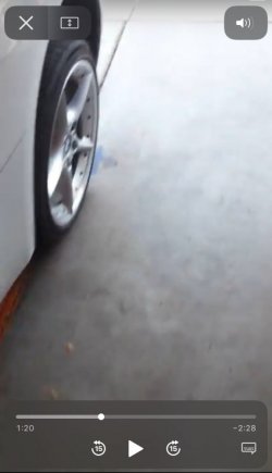

Warum kaufst du keinen flachen Wagenheber?
Der im Video gezeigte rote Wagenheber, bzw. ein ähnlicher, ist in Deutschland für ca. 120€ erhältlich.

Den hatte ich mir vor ein paar Jahren auch gekauft, allerdings im Angebot für 139 Eu und ohne Versandkosten da ich einen Stabilo in der Nähe habe. Seitlich und hinten kommt man beim Z4 gut drunter. Für vorne braucht man dann doch eine kleine Rampe. Das Pumpen geht ohne Kraftanstrengung und die Hubhöhe von über 50cm ist beachtlich. Leider ist er etwas schwer, wie Kalle schon schrieb. Aber wenn man ihn nicht tragen muß, ist es egal
