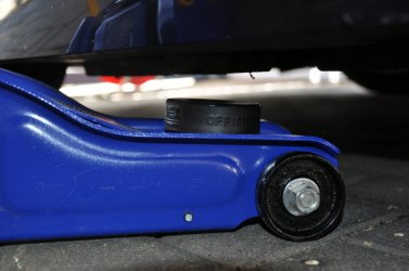

Kleiner Nachtrag an dieser Stelle. Der Tipp mit dem Eishockey Puck aus den Weiten des Internets war super.
Meine Kumpels haben mir eine Nut gedreht, 5 mm breit, 10 mm tief.
Jetzt passt er perfekt auf den Wagenheber, kann nicht verrutschen und das Gummi ist weich genug das nichts am Z
kaputt gehen kann. Der Puck hat in der Bucht 3,50 inkl. Beförderung gekostet.
Jetzt kann ich einen heben. :t

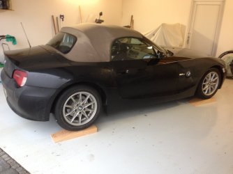

Man könnte auch einfach auf 4 Holzbretter fahren und dann passt der Heber. ;)

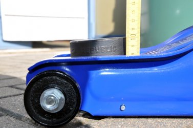

Hi Ronon,
hier sind die versprochenen Bilder:
Du siehst, die Aufnahme passt unter knapp 10 Zentimeter tiefe Wagen. Um sicher zu gehen habe ich den Wagenheber noch
unter meinen mit dem M-Fahrwerk gestellt:
Da ist noch jede Menge Platz. Gekostet hat das gute Teil keine 50 Euro. Ich habe ein paar zusätzliche Distanzscheiben eingebaut
und mir einen kleinen, separaten Schlüssel für das Ablassventil gebastelt. Das Teil macht was es soll.

Hallo PR4000,
vielen Dank für deine Mühe. Leider ist mir der Wagenheber zu "hoch". Brauche einen mit einer minimalen Unterfahrhöhe von unter 97 mm.
Wahrscheinlich wird es der:
http://www.ebay.de/itm/BAHCO-Rangie...27?pt=LH_DefaultDomain_77&hash=item1c46e7cbeb
LG
Ronon
