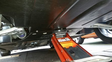

Den ATU Low Profil kann man nehmen aber er ist halt klein und recht schwer.
Nach 4 Jahren hält er nicht den Druck und sackt langsam ab so ca. 1cm in 20min. was für den Räderwechsel immer noch gut ist!
Der Bahco ist deutlich grösser und hat einen sehr sicheren Stand einmal auf Höhe gebracht, hält er die auch über Nacht.
Durch die Griffe an der Seite ist er leicht zu tragen oder auch gut zu rollen durch die zweiteilige Stange.
Was für mich wichtig war, er muss bei 30mm Tieferlegung bis zum Aufbockpunkt der vorderen Versteifungsplatte reichen und durch das Schaumstoffpolster an der Pumpstange ist die Front geschützt!
Wenn man mehr als Räder wechseln vor hat und der Heber immer wieder im Keller ect. verstaut werden muss, ist der Bahco eine lohnende Investition:t
Ich habe mir auch einen Bahco (BH12000) gekauft. Damals gab es die Alu-Variante noch nicht.
Der hat zwar mächtige 45 KG Gewicht, ich bin aber davon total begeistert!
