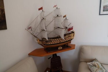

Wo hast schluĂendlich das Brett machen lassen (oder selbst gemacht)?...eine Wand-Eckkonsole gemacht und mein historisches Segelschiffsmodell (selbst gebaut) final aufgestellt....
