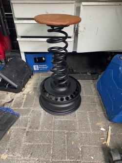

Danke. Am besten gefällt mir der Lederbezug, stammt aus den Lagerbeständen meiner Frau sie hat mir den genäht. Ca. 50 Jahre alt, stammt von diesen Sprungkästen die wir früher in der Schule hatten.

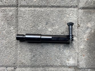

Habe mir eine Halterung für eine Go Pro gekauft, die man an die Stelle vom Abschlepphaken anbringen kann. Blöd ist nur, das Außengewinde ist größer.

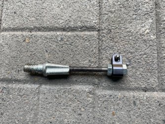

Also kurzerhand meinen Abschlepphaken genommen und angepasst. Nach dem Motto: brauche ich nicht, der Z bleibt nicht liegen.
Öse ab, 8,5mm Kernloch gebohrt und Gewinde M10 geschnitten. Musste 3 mal vorbohren und alle Bohrer 4 mal nachschleifen, ist gehärteter Stahl.
Geht aber sieht blöd aus, also weiter im Programm.

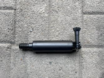

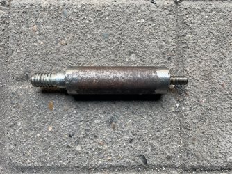

Passendes Rohr und vorne eine Unterlegscheibe angebrezelt.
Original
Meiner😉
