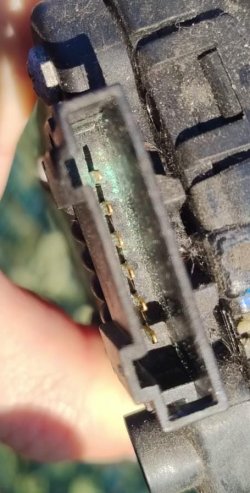

Unser Golf 4 fing an rumzuzicken, die gelbe Motorkontrollleuchte und die EPC Lampe gingen regelmäßig an und der Wagen ging dabei in eine Art Notlauf, von den brutalen 75 PS blieben gefühlt noch 40 PS übrig, fanden die LKW Fahrer auf der Autobahn nur so mittel sexy, zumindest habe ich das nah auffahren mit Lichthupe so interpretiert :y
Die Fehlermeldung passte dann auch zum Verhalten
Da wir davon ausgingen, dass das Poti vom Gaspedal defekt ist, habe ich ein neues Gaspedal bestellt, bekommt man für den Golf glücklicherweise für kleines Geld. Nach dem Ausbau zeigte sich aber folgendes: die Steckkontakte waren schon korrodiert.
Wir haben dann die Buchse etwas sauber gemacht und mit Elektronikspray eingesprüht.
Das alte Gaspedal haben wir nicht wieder eingebaut, nach fast 24 Jahren wird dieses auch nicht mehr beste sein.
Fehler behoben, die Christbaum Beleuchtung ist weg und die volle Leistung kann wieder abgerufen werden.:thumbsup:
